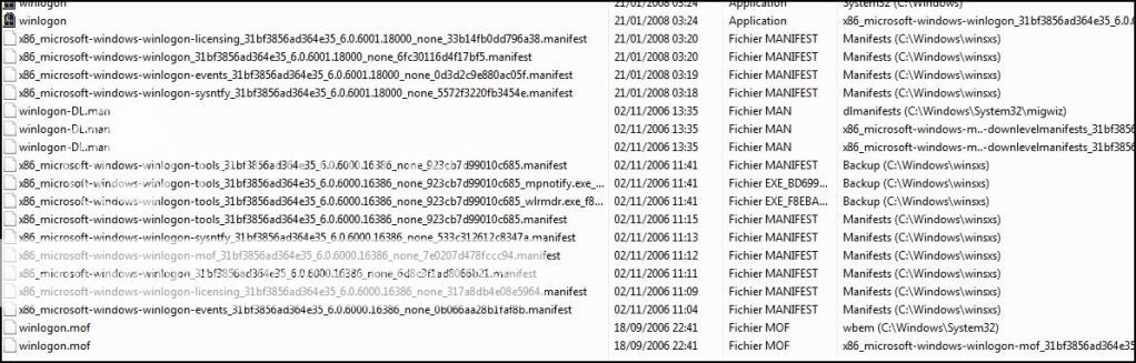

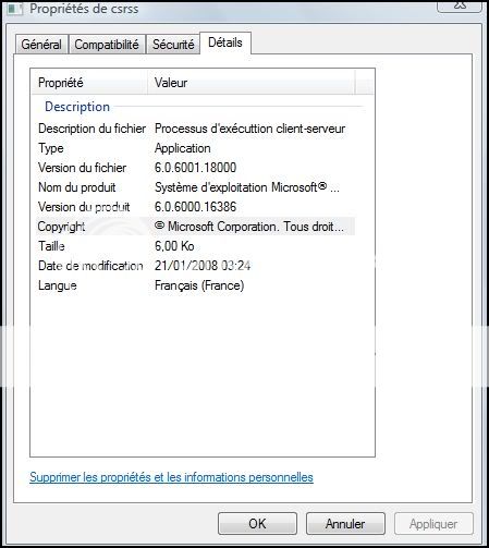

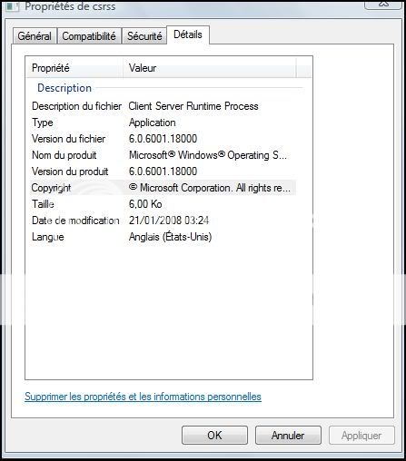

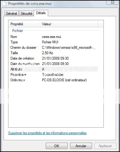

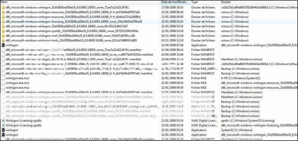

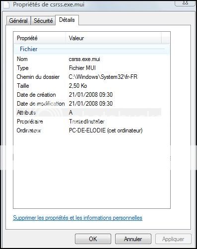

Si tu as deux minutes, tu peux jeter un coup d'oeil sur ces captures d'écrans ?
merci !

Les exécutables me paraissent dans les bons dossiers. Je peux pas te dire si la taille est bonne ou pas car j'ai pas vista.
Si tu ne remarques aucun comportement étrange sur ton système tu peux alors garder une part de confiance en ton antivirus (qui doit être à jour). Tu peux si tu veux lancer un scan en ligne avec Trend Micro à partir du lien suivant:
