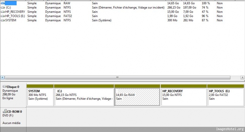

Voilà mon problème : je veux installer ubuntu sans supprimer ma partition hp recovery.
Mon disque dur est de 300go et j'ai une partition de 15go pour hp recovery.
J'ai essayé 2 méthodes :
- je libère 15go pour Ubuntu, je vais pour installer ubuntu
- je libère 15go, je les formate en fat32(ou ntfs) et je vais pour installer ubuntu
Dans les 2 cas, sur ubuntu, il me trouve qu'une seule partition de 30go (la libre ou celle de ubuntu + celle de hp recovery)
Or je veux garder celle de recovery intacte...Comment faire ?!
Lien de l'image : http://www.imageshotel.org/images/Flow31/disques.jpg

    Pour ubuntu , ne choisis pas ni fat-32 ni NTFS mais ext-4, le format le mieux adapté
    Tu n'as pas de swap (si tu as bcp de ram c'est pas grave)
    Et dans le cas ou tu ne veux pas te casser la tête, tu l'installe sous windows (comme un programme) mais tu choisis au démarrage.
    Mais je vois pas PK buntu veut ta recovery, elle est pourtant en NTFS ...

    C'est pour ca que j'ai pas formaté sous windows, mais avec Gparted, un livecd qui prend en charge tout les format, tu devrais l'essayer.

    Zemimi, Gparted en fait créé la partition en ext-4 pour ubuntu et après j'ai juste à installer ubuntu, c'est ça ?!

    GParted la repère pas car elle a été "tatoué" ou parce que le disque dur est un disque dynamique, et j'ai déjà essayé Gparted car ubuntu le possède pour faire sa partition
    Pour être tranquille faudrai que je le transforme en disque normal mais faut tout que j'efafce
