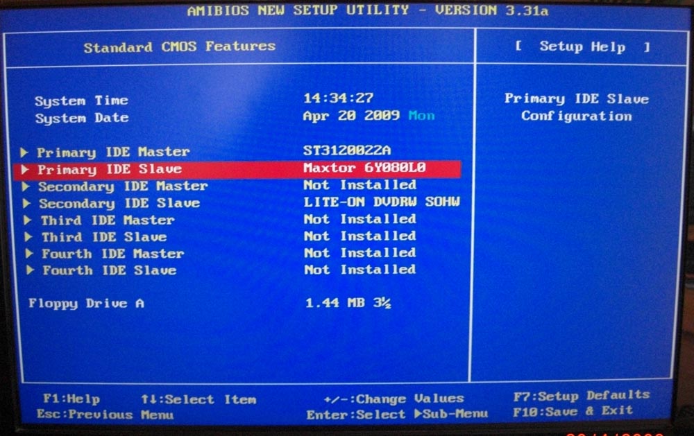

Exla, comment je fait pour voir si mon disque dur dans le bios? -
pour allez dans le bios, voir lien en fonction du type de bios
https://www.commentcamarche.net/faq/389-bios-acceder-au-setup-du-bios
voir photo pour le disque dur dans le bios
http://common.packardbell.com/itemnr/instr_bios_ajax_gn3/instr_bios_ajax_gn3_ideconfig.gif
https://user.oc-static.com/files/166001_167000/166332.jpg -
