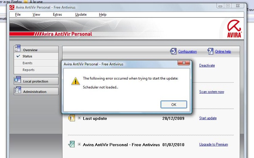

Après des problèmes de réseau et beaucoup de manipulations, subsiste un autre problème. Le voici en images :
http://img26.xooimage.com/files/6/b/6/ac-16f3f24.jpg
et
http://img46.xooimage.com/files/b/7/d/ac---copie-16f3f48.jpg
Pourriez vous me dire comment résoudre ce problème et retrouver une sécurité optimale sans que cela ait de conséquence sur ma connexion au réseau (j'y ai passé beaucoup de temps)
merci :)
et
merci :)

J'ai trouvé ceci :
http://www.libellules.ch/...
sauf que je télécharge un fichier qui ne va pas :
c'est un bloc note dans lequel c'est écrit
"Le processus ne peut pas accéder au fichier car ce fichier est utilisé par un autre processus.
File: C:/Users/Romane3/AppData/Local/Adobe/Reader 9.1/Setup Files/Data1.cab
Info ID: 32.372.03.2.20034
Please send the Info ID and file name to https://www.adobe.com/products/wishform.html
que faire?

As-tu désactivé des services Windows ?
En effet, ce message d'erreur survient quand le service Avira AntiVir Planificateur n'est pas actif.
Essaie de le mettre en démarrage automatique.
Si tu as besoin de plus de détail, fais signe.

C'est bon j'ai mis à jour Avira. Or j'ai encore ce problème : http://img26.xooimage.com/files/6/b/6/ac-16f3f24.jpg
pourriez vous m'aider à la résoudre?
Sans doute parce que le guard n'est pas actif, l'icône représentant le parapluie de Avira dans la barre des tâches est-il ouvert ou fermé ?
Si il est fermé fais un clic droit dessus et activer guard.
Il n'est pas actif..
Je vais donc reposer ma première question, as-tu désactivé des services ou programmes au démarrage de Windows ?
Oui, un conseiller du 3900 m'a fait faire ça je crois lorsqu'on tentait de regler mes problèmes de reseau.
Ok, tes problèmes réseau sont peut être résolus, mais la solution paraît radicale si il t'a demandé de désactiver l'antivirus..

Ton antivirus est bien désactivé au démarrage du PC.
On va le réactiver, as-tu utilisé la commande "msconfig" lors de tes problèmes réseaux ?
Ca me dit quelquechose. Mais ce qui tu vas me proposer ne va rien changer à mon réseau (ca m'a rendue parano !) n'est ce pas?
Cà ne va rien changer, rassure toi.
Clique sur le bouton démarrer, puis sur exécuter, dans le cadre "exécuter", tape msconfig.
Si tu ne trouves pas exécuter, appuie simultanément sur les touches Windows + R et tape msconfig.
Reviens quand tu as la fenêtre "Utilitaire de configuration système" ouverte ou si tu as un problème.
