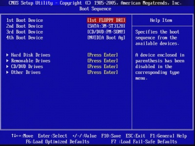

                                1. Quand tu allume ton ordi, tu fais " echap ou suppr ou F10 " n'hesite pas a appuyer sur ces touches tant que tu n'arrives pas dans le bios : Photo du bios " Tu vas dans advanced bios features, puis dans boot sequence et tu arrives dans un truc qui ressemble à ça Photo de boot sequence et en premier de la liste tu met ton disque dur. Tu fais F10 pour quitter et sauver ta configuration et ton ordi redemarre et la on verra.

                                    1. c'est bien ça...ton pc tente un démarrage sur le réseau au lieu du disque.
                                      Seule solution, changer dans le bios
