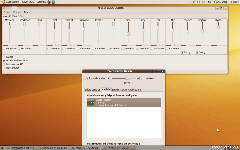

Oui ma carte est détectée et le son est activé
http://www.imageshotel.org/images/marieeustelle/capture1.png -

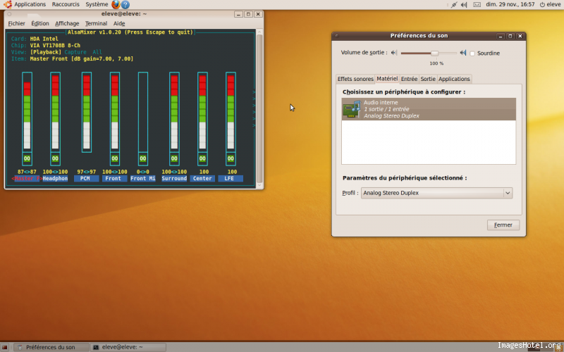

Le problème est toujours le même : je n'ai toujours pas de son.
http://www.imageshotel.org/images/marieeustelle/probleme.png

A tout hasard (je viens d'y passer l'après-midi) j'ai fini par réussir presque par hasard.
1) Petit test avec Dragon player :
Je n'avais aucun son sauf avec ce player
2) J'ai installé mixeur alsa gnome (aucune idée si cela a été prépondérant.)
3) La solution finale a été le réglage suivant :
Clic droit sur l'audio>préférences du son>matériel>Profil : analog stereo duplex
Bien évidemment, rien n'est en sourdine dans mixeur alsa gnome et pour éviter d'avoir un niveau sonore très faible "Master F" est réglé haut.
Voilà, voilà. Bon courage, je vais prendre l'air.
