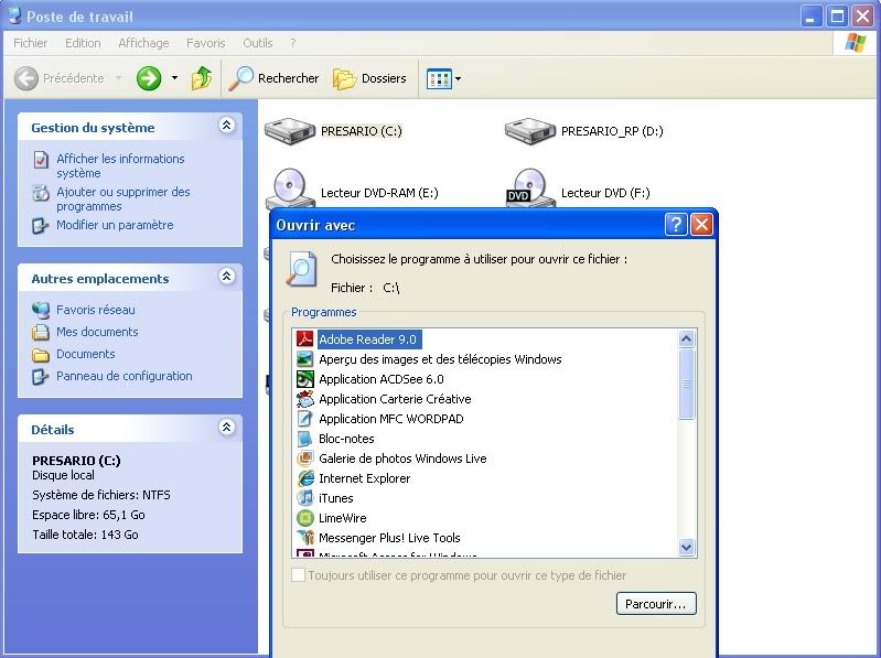

J'ai un petit souci sous windows XP SP2 concernant l'ouverture de mes deux disques locaux C:/ et D:/
Je pense qu'une image vaut mieux qu'un roman donc voilà :
http://i260.photobucket.com/albums/ii28/GodMichel/pb.jpg
Mes deux disques sont détectés comme des fichiers.
Quelqu'un aurait une piste ?

    Intéressant. Tu doubles cliques et tu obtiens cela. Mmm. Essayons ceci pour voir ce que ça donne:
    Dans la fenêtre qui apparaît (celel dans ta topho), fais Parcourir et choisis C:\windows\explorer.exe Dis-nouis si ça marche pour voir la suite.
    1. Ta solution fonctionne mais l'ouvre dans une autre fenêtre. Il est par ailleurs impossible de choisir explorer.exe par défaut car l'option est grisée.
      Si je fais clic-droit ==> explorer, le dossier s'ouvre normalement. Mais j'aimerais qu'il s'ouvre normalement lorsque je double-clic dessus.
      J'espère que c'est possible :(
      1. Okay. Quelque chose de corrompu dans la base de registres, mais je ne sais pas quoi.
        Option grisée <== normal, car la fenêtre permet de faire des associations pour des extensions de fichiers. Un disque dur n'en a pas...
