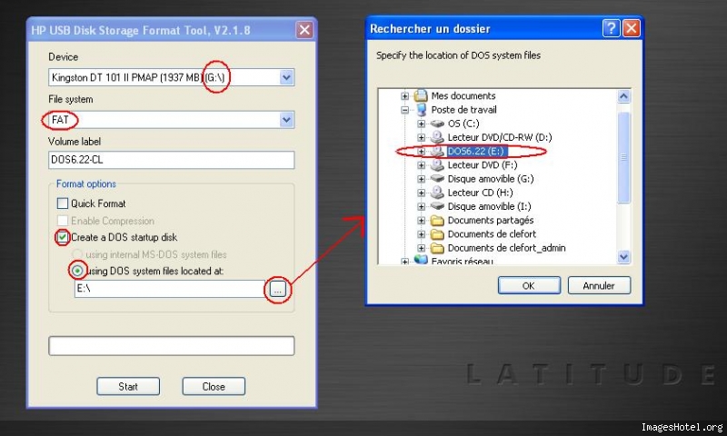

==Executer==
- Monter DOS622.iso dans un lecteur virtuel
- Lancer HP USB Disk Storage Format Tool v2.1.8
==Manipulations==
- ''Dans '''HP USB Disk Storage Format Tool v2.1.8''' :''
Verifier '''Device''', si la lettre correspond bien à votre clef USB (ici '''G:''').
Choisir FAT (FAT16 pour DOS)
Cocher "Create a DOS startup disk"
Cocher "Using DOS system files located at"
Cliquer sur ''' ... ''' en bas à droite
Choisir la lettre du lecteur virtuel (ici '''E:''') (dans lequel vous avez monter DOS6.22)
http://www.imageshotel.org/images/leferison/pusbdisk.jpg
Cliquez sur '''START'''
On va vous demandez une confirmation pour formater la partition,
si vous etes sur de la lettre de votre clef USB, Allez Y ;-)
'''A la Fin vous pouvez debrancher la clef USB et booter dessus !'''
ICI votre Clef USB BOOT sur DOS ...
- Si vous le souhaiter vous pouvez copier/coller des fichiers directement dans la clef usb, ils seront accessible, une fois la Clef USB booter.
- Les Fichiers seront directement dans '''C:\>''' taper juste '''dir /p'''

=Manipulations=
==Installer==
- HP USB Disk Storage Format Tool v2.1.8 (SP27608.exe)
- Virtual CloneDrive ('''clonedrive_5.4.3.2_francais_anglais_79406.exe''') ou Deamon Tools lite (daemon4304-lite.exe)
==Executer==
==Manipulations==

Voici mon Tuto avec toutes les infos que j'ai trouver a droite a gauche..
Faire booter DOS 6.22 sur une clef USB - Clef USB bootable DOS6.22 - BOOT USB DOS 6.22 => (Tags)
Boot DOS sur une clef USB
-Tuto sous Windobs XP :)
=Telecharger=
- HP USB Disk Storage Format Tool v2.1.8 (SP27608.exe ICI ICI ICI)
- DOS 6.22 .iso (ICI http://www.bootdisks.us/)
- un Lecture virtuel Virtual CloneDrive (ICI ICI) ou Deamon Tools lite (ICI ICI)
=Manipulations=
==Installer==
==Executer==
==Manipulations==
