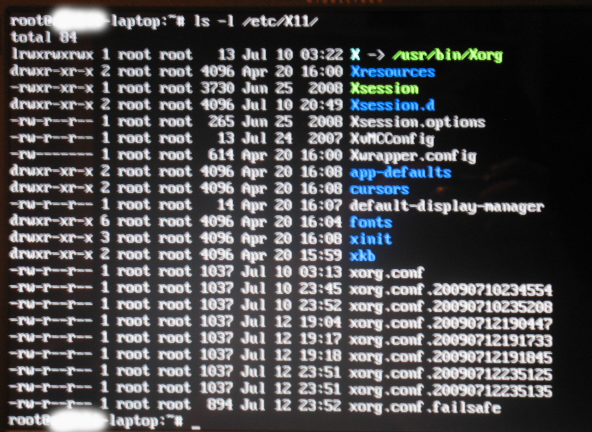

                          1. Désolé, je m'étais trompé, j'avais écrit en minuscule...
                            Donc pour
                            sudo cat /etc/X11/xorg.conf | egrep -v '^(#|;|$)'
                            j'ai le résultat attendu et pour
                            ls -l /etc/X11/
                            j'ai http://img42.xooimage.com/files/9/8/f/aaaa-10d7dfa.png
                            1. Re,
                              tu fais
                              sudo nano /etc/X11/xorg.conf
                              et tu changes la ligne relative au pilote:
                              Section "Device"
                              Driver "radeon"
                              EndSection
                              ensuite tu sauves et tu fermes.
                              ensuite relance le module:
                              modprobe radeon
                              et
                              modprobe drm
                              ensuite:
                              startx
                              Bonne chance ;))
