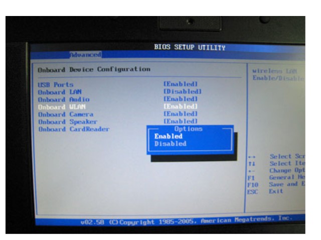

ContributeurBonsoir,
allez voir dans le bios si elle est activée
voir photo
http://img20.xooimage.com/files/3/b/1/sans-titre-2-109ca70.jpg -
