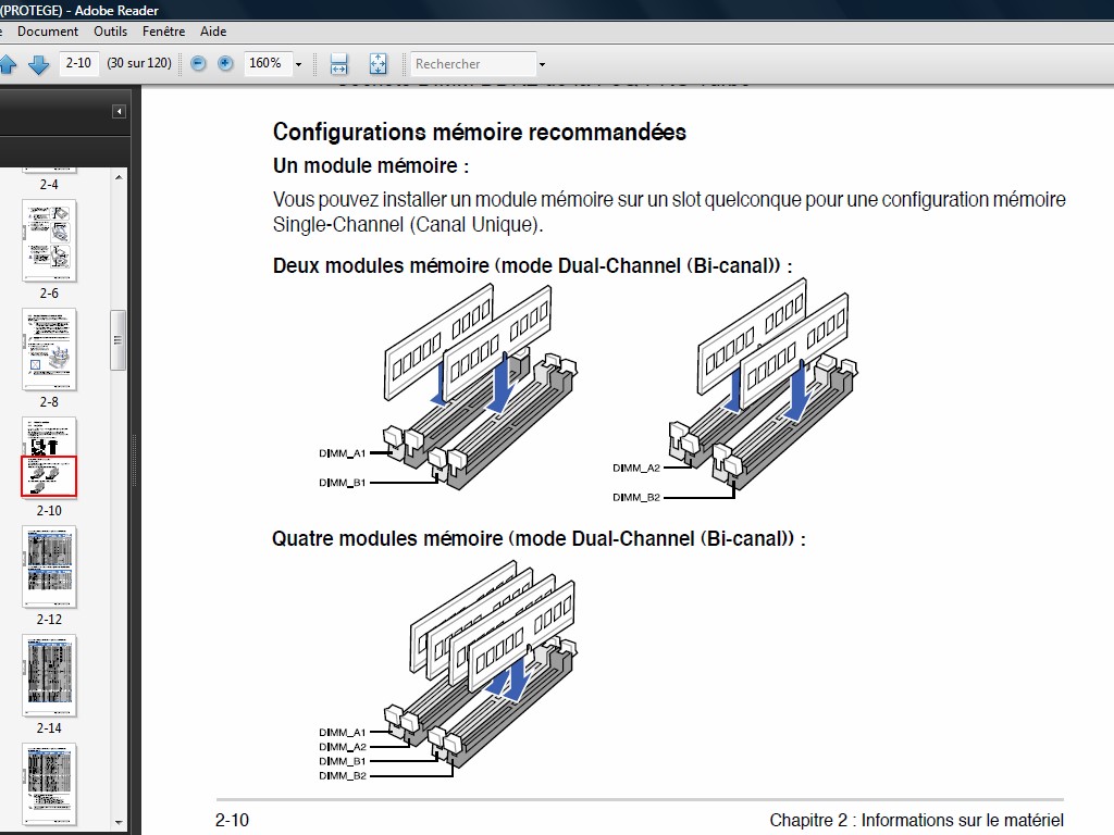

      2. Je ne peux justement pas mettre les 2 barettes sur les slots jaunes, je pense que le dual channel ne s'active pas automatiquement. Les config sur la photo ne fonctionnent pas.
