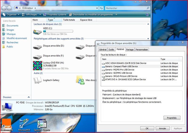

De plus, lorsque j'ouvre le panneau "Ordinateur", il m'affiche 4 disques durs amovibles (plus le lecteur CD). D'où sortent-ils??? Mon DD externe n'est même pas branché, et lorsqu'il l'est il s'affiche encore en plus!
Voici le screen:
http://i4.photobucket.com/albums/y148/karine942/capture.jpg

tes 4 lecteurs amovibles sont en faite, les lecteurs de cartes que tu a sur ton pc !

Voilà, maintenant en ce qui concerne vos lecteur amovible, pas de raison de s'inquiétez, vous aurez peut être remarqué sur la façade de votre unité centrale plusieurs trous rectangulaire, c'est ce qui correspond à vos lecteur de carte amovible, ou vous pouvez normalement insérer des carte SD ou MMC etc ... Donc c'est tout a fait normal de voir ceux-ci apparaitre dans votre ordinateur même si vous ne disposez d'aucune carte.
