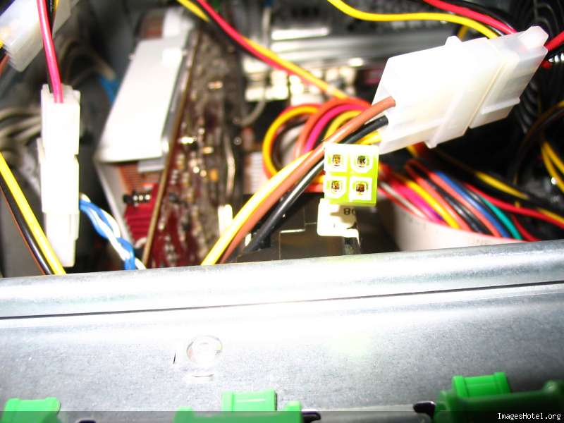

J'ai un truc qui me chagrine, peux tu regarder ça :
câble entre l'alim et la CM
http://www.imageshotel.org/images/peezeul/img_6634.jpg
il me reste de la place pour brancher un câble non ? (les 4 points en bas)
et celui la :
http://www.imageshotel.org/images/peezeul/img_6638.jpg
ferais bien l'affaire ?
J'ai peur de faire un bêtise en le branchant donc je demande avant.
-1
Destrio5 Messages postés 99820 Date d'inscription   Statut Modérateur Dernière intervention   10 324
Vu la couleurs des fils du connecteur 4 pins, je dirai oui.
