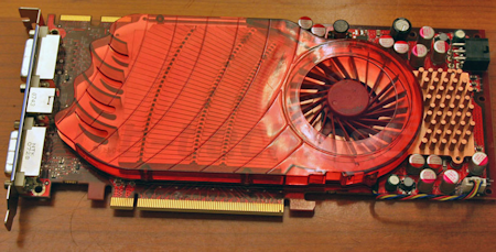

verifie juste qu'il y a une prise pci-e, mais normalement oui. -
je veux dire que cette carte ne s'alimente pas seulement par le port pci-e de la carte mere mais il faut aussi une prise pci-e 6 broches provenant de l'alimentation.
la carte graphique est reliée a la carte mere que par le port pci-e et en plus il faut l'alimenter a partir de l'alimentation ( adaptateur molex => pci-e necessaire dans ce cas.
https://www.tweaktown.com/images/imagebank/news_computex2008_hd4850dummy-01a_full.png
c'est le petit truc noir en haut a droite.
