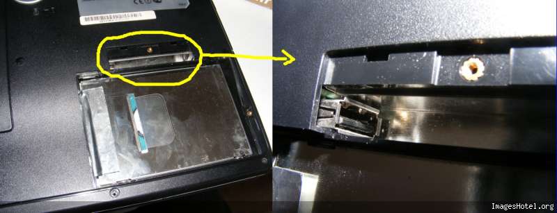

@Nabla'sJ'essairai de prendre une photo et de la publier dans la journée pour que tu voie a quoi ça ressemble.
Vu l'age qu'il a je ne pense pas qu'il soit sous garantie, et encore moins s'il ne marche plus car on lui a tapé dessus... (voir reponse plus haut). Je ne pense pas qu'il s'agisse de ma carte mere. -
@cloclo1114Comme promis la photo.
http://www.imageshotel.org/images/cloclo1114/dd.jpg
si qqun a une idée de ce à quoi ça peut servir si ce n'est pas le DD... faites le moi savoir ! -
Contributeur@cloclo1114ca me rassure, je croyais que parlais d unconnecteur comme ca:
http://www.usinenouvelle.com/expo/img/connecteur-usb-b-femel-000016902-4.jpg
Ceci dit, c est quand meme la premiere fois que je vois un connecteur comme ca caché. a mon avis, ce n est rien de plus qu un connecteur, ayant le meme role que les connecteurs que tu as sur les cotés: brnahcer des peripheriques.. genre, si tu veux rajouter une clef buetooth de manière permanante, sans la retirer a chaque fois... en tout cas, tu n aura pas acces a ton DD avec ca ...
