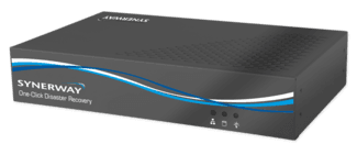

                  1. j'ai trouvé sur le net une solution, c'est la synerbox de synerway en faite ça me présente l'avantage comme vous me laver proposer d'allié sauvegarde sur disque et sur bande, je vais m'orienter vers l'alliance de ces deux solutions, je pensais au début vers soit l'un soit l'autre. bon je fais une petite recherche sur les autre solution et je viens vous revoir quand j'ai une petit souci.

                  2. Je connais la solution proposee par synerway, j'avais participe a l'une de leur conference.
                    C'est un tres bon produit possedant pour principale qualite d'allier solution materielle+logiciel le tout en un.
                    Par contre as tu regarder les prix??

                          Pour une PME la Baby Appliance de Synerway répond à tous ces besoins, vous pouvez retrouver d'avantage d'informations ici https://www.synerway.fr
                          Synerway est un éditeur/constructeur français depuis 2002 conçoit des solutions pour les entreprises, de l'agence immobilière aux entreprises du CAC 40.
