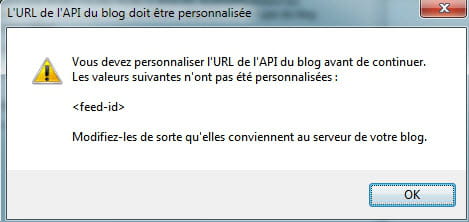

Moi j'ai un souci pour ré-installer wlw.. en fait il marchait impecc jusqu'au jour où d'un coup ça n'a plus voulu :( donc j'ai désinstallé et j'essaie de le remettre car j'en ai besoin.. mais cette fenêtre apparaît :
Et je ne sais pas ce qu'il faut faire.. pouvez-vous m'aider svp?
Merci d'avance ;)
