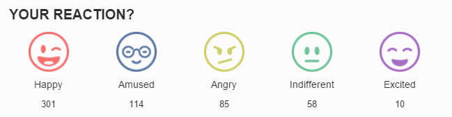

  1. Salut à toi,
    J'étais à la recherche d'un système de vote tout comme toi. Après quelques heures de recherche j'ai trouvé une super plateforme appelée Vicomi qui permet à tes utilisateurs de voter en fonction de leurs émotions.
    Je voulais à la base un système de vote plus simple mais celui ci m'a séduit.
    J'ai trouvé un article qui parle de ce sujet.
    Pour télécharger directement le système gratuitement.
    Bonne continuation.
