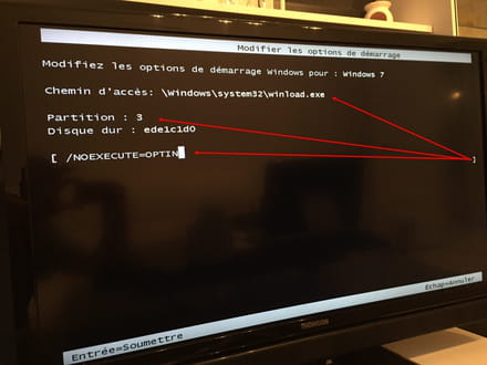

bonjour suite a mes recherches impossible d'utiliser alt f10
apres avoir fait alt f10 voici la page qu'il m'affiche
chemin d'accès: \Windows\system32\winload.exe
Partition : 3
Disque dur : ede1c1d0
[ /NO EXECUTE=OPTIN ]

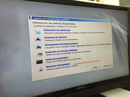

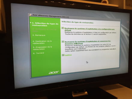

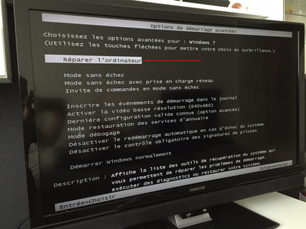

- tapoter au demmarage sur f8
- ensuite il y a une phrase noté en haut REPARER ORDINATEUR cliquez dessus
- vous allez tomber sur une page avec plusieurs executable et la tout en bas RECOVERY MANAGEMENT
- ckiquez dessus et vous tomberez sur les parametres de restauration acer de base
voir photos
