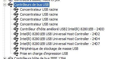

                  1. Toujours sur cette même fenêtre, vas dans l'onglet materiel->gestionnaire de périphériques et sur contrôleurs de bus usb. Il faut que ta clé soit branchée. Regarde si tu la vois apparaitre et si c'est le cas tu fais un clic droit dessus->propriétés->onglet pilote et desinstaller.

                        Je te recopie ici tout ce que je lis dans mon gestionnaire
                        Controleurs de bus USB
                        Concentrateur USB racine
                        Controleur d'hôte amélioré USB2 Intel(R) 8280 1EB - 24DD
                        Intel(R) 82801EB USB Universal Host Controller - 24D2
                        Intel(R) 82801EB USB Universal Host Controller - 24D4
                        Intel(R) 82801EB USB Universal Host Controller - 24D7
                        Périphérique de stockage de masse USB
                        Prise en charge d'impression USB
