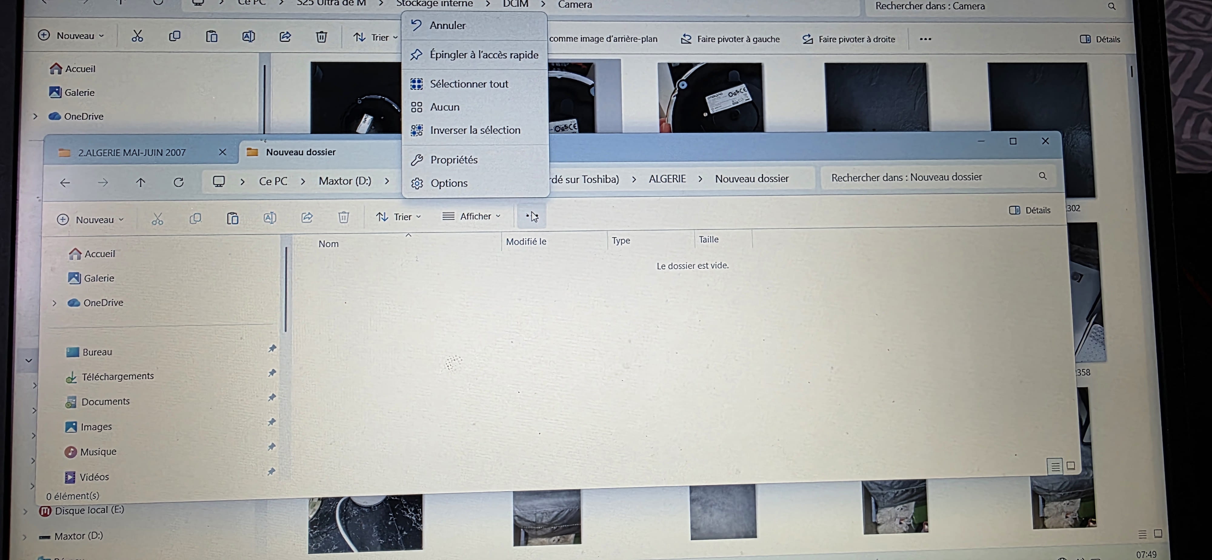

Bonjour , j'ai une fenêtre de menu coupée sur windows 11. Tout est normal sauf cette fenêtre , il faudrait que je diminue la page pour avoir le menu en entier mais pas confortable pour travailler et ce n'est pas normal ce soucis, comment faire ? Merci d'avance.
  1. Si je diminue la fenêtre mais pas commode et de toutes façons pas normal ce soucis.

      La question c'est qu'il est étrange de voir un menu déroulant s'ouvrir du côté où il n'a pas la place de s'afficher

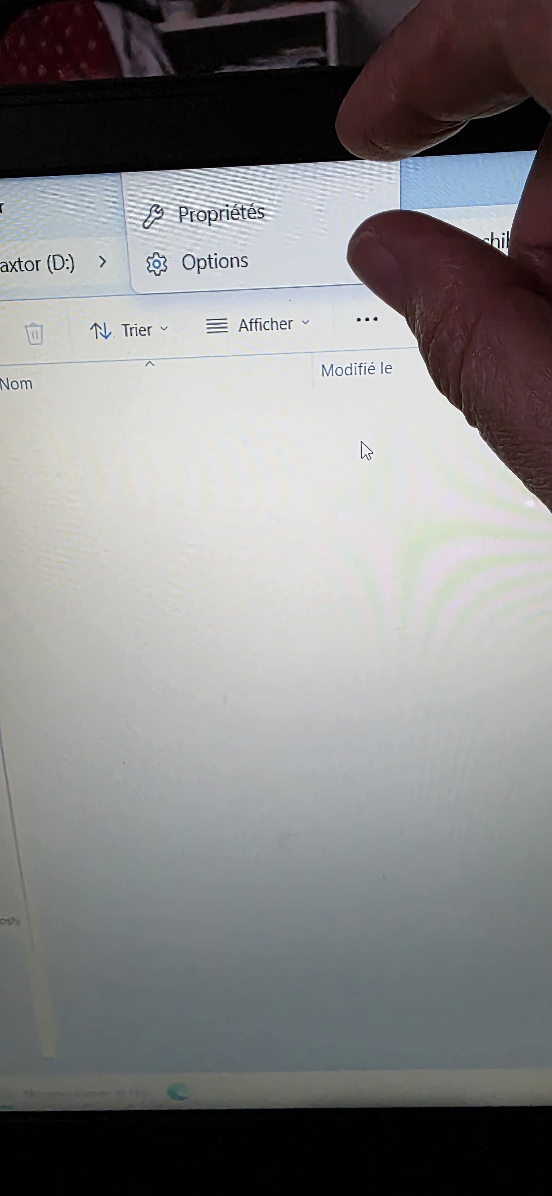

      Dans la première photo, on a cliqué sur les 3 petits points.
      Dans la deuxième on a un volet de navigation propre à tous les dossiers.
      On peut le modifier ou le supprimer "en dur" par le registre.

      On a un problème de vocabulaire, ce que j'appelle "menu déroulant", c'est le truc qui apparaît après avoir cliqué sur les 3 petits points.
      Et à mon sens, c'est censé se déployer vers le bas (d'autant plus si la fenêtre est en plein écran comme dans la première photo)

      Il s'agirait d'un bug Windows 11 24H2 pour lequel, à part réduire la fenêtre, on voit parfois dans Paramètres-Système-écran de modifier le facteur d'échelle de l'écran avec un succès inconstant et ce qui est de toute façon un artefact: augmenter l'échelle à résolution constante revient à "augmenter la place" sur l'écran.
      https://www.windowslatest.com/2024/11/02/windows-11-24h2-bug-causes-file-explorer-menu-to-appear-outside-the-screen/
      https://www.reddit.com/r/WindowsHelp/comments/1hagcy5/explorer_context_menu_3_dots_disappears_beyond/?solution=b4fb7c1188c7889eb4fb7c1188c7889e&js_challenge=1&jsc_token=7afd7253fec22262ff1c52b1703fe9ecd32cfc7bfb68ff9e72d95085bd38f5cb&jsc_orig_r=&tl=fr
      Il n'y aurait sinon aucune solution au bug en question sauf dans la mise à jour KB5055627.
      https://www.catalog.update.microsoft.com/Search.aspx?q=KB5055627
      S'il s'agit bien de ce bug, la question est de savoir pourquoi le PC serait sous 24H2 et pas 25H2, certaines configurations anciennes s'opposent de mémoire non pas à 25H2 mais à 24H2 et après (problème d'instruction sur le processeur).
       https://lecrabeinfo.net/tutoriels/telecharger-et-installer-windows-11-25h2/

    1. Il faudrait surtout faire les mises à jour. Ce bug d'affichage était présent sur une ancienne version de Windows 11, et corrigé depuis.

        Il va donc falloir attendre et contacter le service informatique de votre entreprise.
