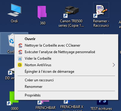

Je n'ai rien demandé mais depuis 3 mois, j'ai cet affichage dans la corbeille de mon PC...
Comment supprimer ces 3 liens ?
Merci de votre aide   :)

    Soit les options en question sont dans les paramètres des deux logiciels concernés et on les décoche.
    Soit on supprime dans le registre les entrées correspondantes à:
    HKEY_LOCAL_MACHINE\SOFTWARE\Classes\CLSID\{645FF040-5081-101B-9F08-00AA002F954E}\shell

      1. Si, je n'utilise aucun des deux logiciels concernés, mais certains logiciels proposent ce qui doit être installé dans le menu contextuel (et ici spécifiquement de la corbeille) ou indirectement de ne pas analyser ou "nettoyer" la corbeille (c'est quoi, cette salade, une corbeille, c'est destiné à être vidé).
        Le hic est que dans certains cas ces paramètres ne sont proposés qu'à l'installation, retour à la case registre...

    2. Pour Ccleaner j'ai réussi à décocher et donc C'EST CLEAN maintenant   :)
      Pour Norton, je leur ai envoyé un Email car pas trouvé dans leur dédale de fonctions  :(

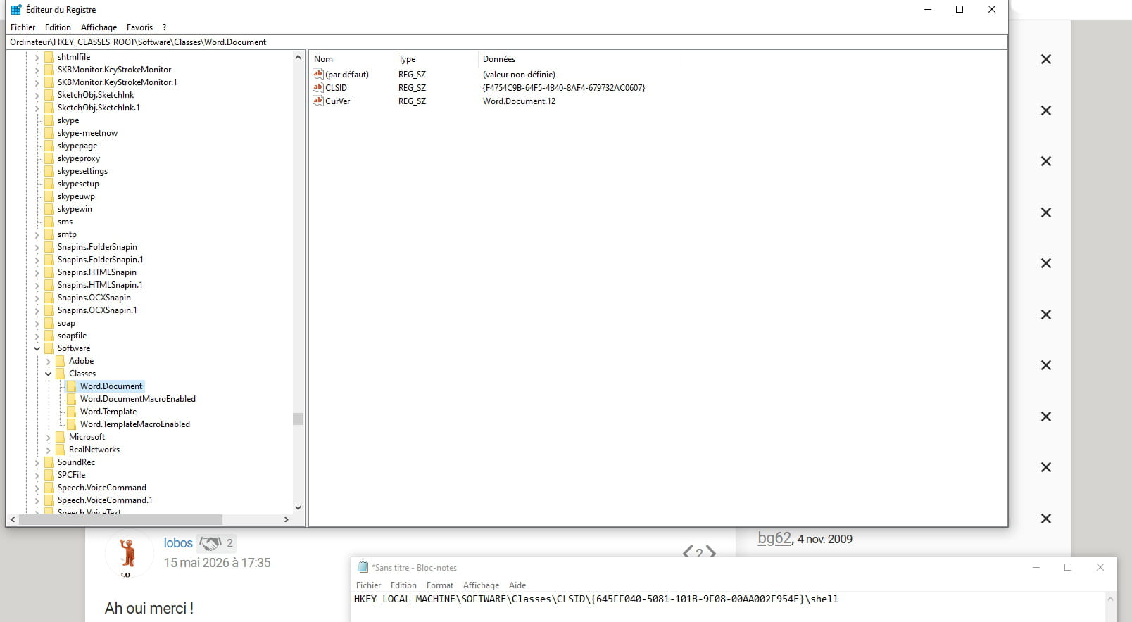

    3. Pas trouvé !

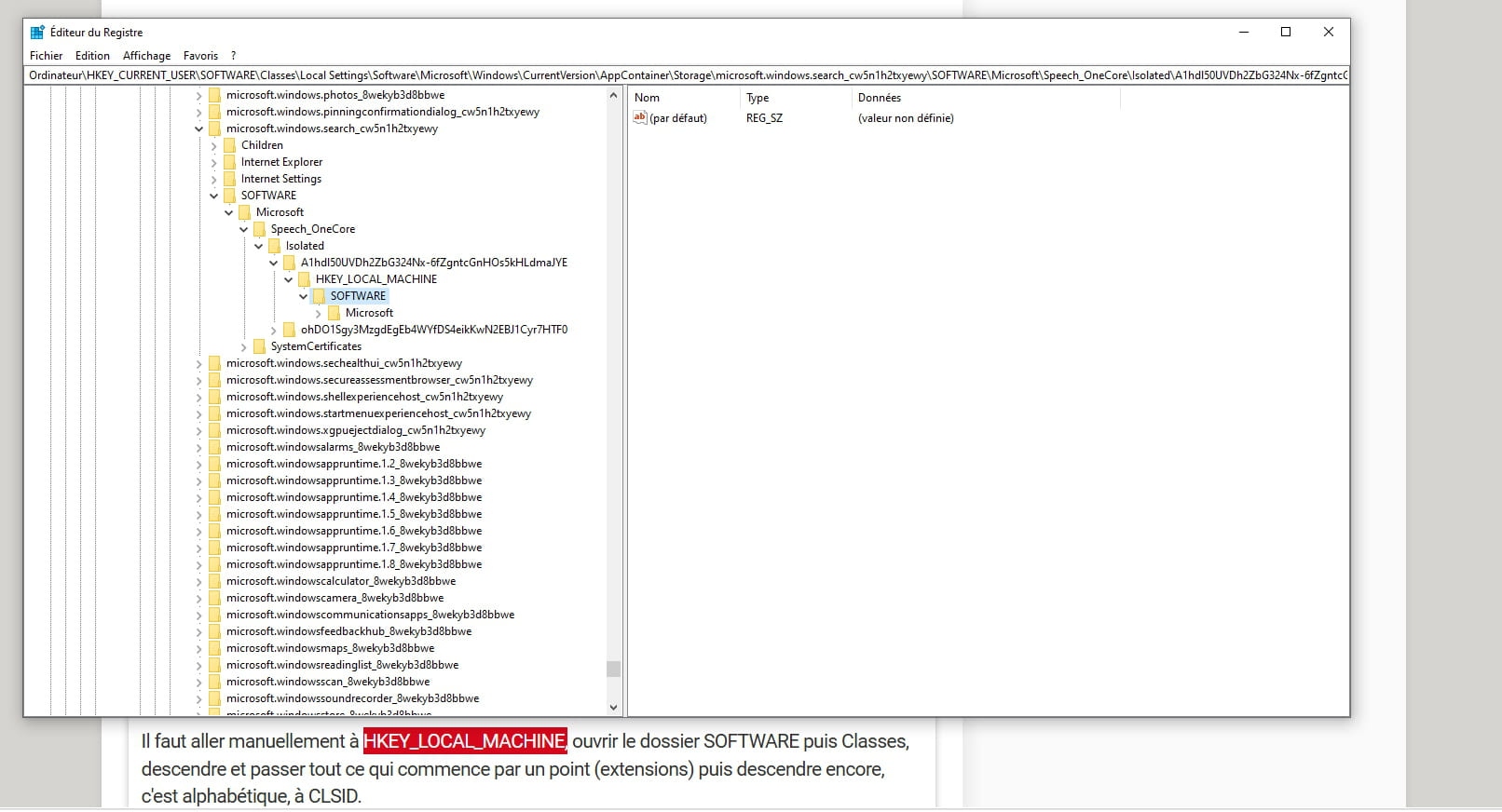

      1. Je ne sais pas ce qu'il y a ou pas sous ces clés, mais tu ne risques pas de trouver, tu n'es pas au bon endroit.
        Il faut aller manuellement à HKEY_LOCAL_MACHINE, ouvrir le dossier SOFTWARE puis Classes, descendre et passer tout ce qui commence par un point (extensions) puis descendre encore, c'est alphabétique, à CLSID.
        En ouvrant ce dernier, c'est par ordre numérique croissant, descendre à 645FF040, FF est après les nombres, donc après 64577982, et ouvrir le sous-dossier shell.
    4. Pareil !
      Pas grave, je vais attendre le retour de Norton plus simple.

      1. Tu n'es toujours pas au bon chemin et, pire, pas dans la même ruche (HKEY_CURRENT_USER).
        Suis le chemin comme indiqué en <8> en progressant successivement d'un niveau au suivant.
