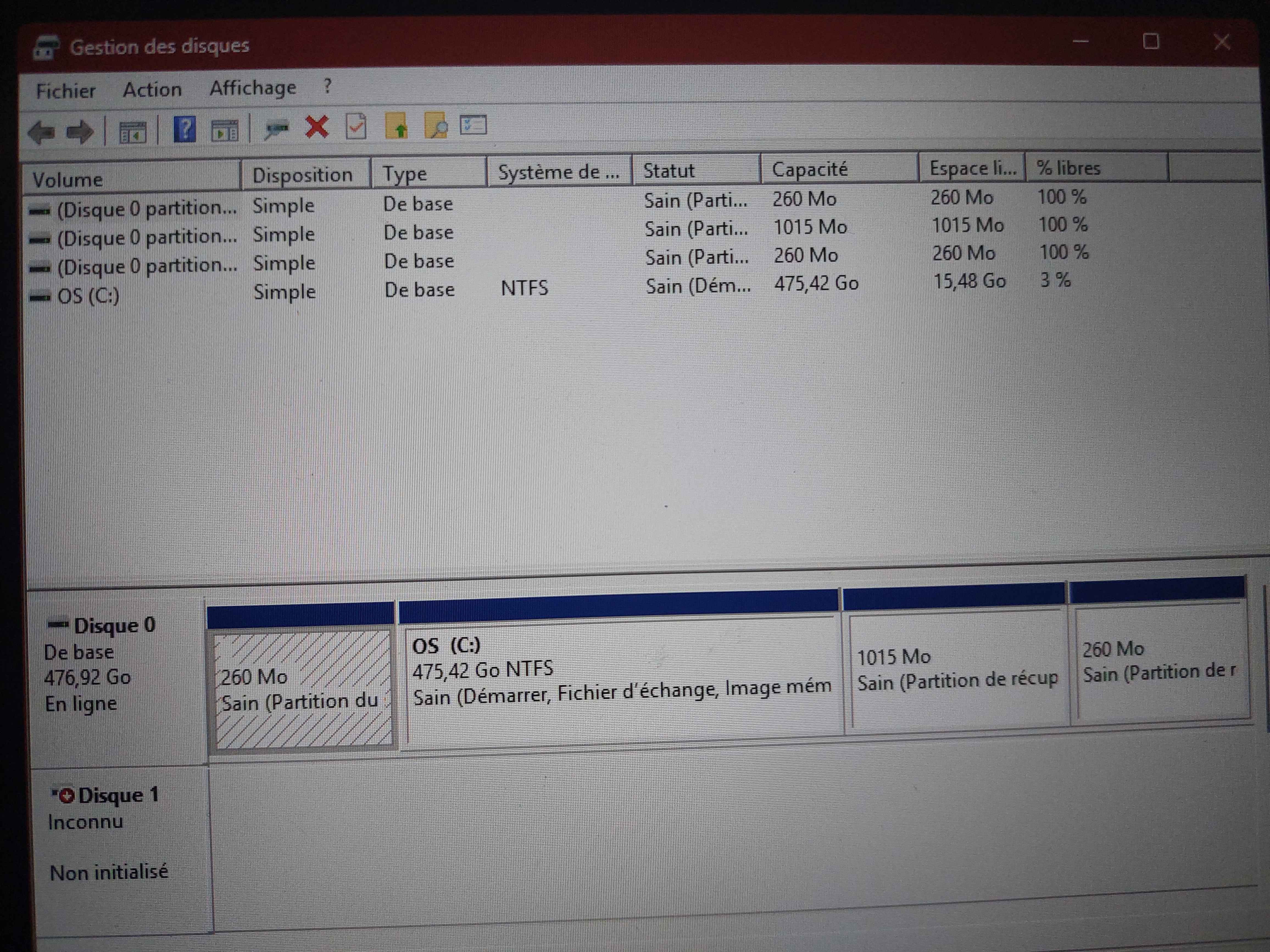

J'ai un disque dur Sandisk Extreme 55AE de 1TB que j'utilise depuis 3 mois régulièrement. Il ne m'avait pas encore posé problème à part récemment quand mon pc, un ASUS TUF, n'arrivait plus à lire des fichiers de mon disque dur, considérant celui ci comme bloqué alors qu'il était visiblement débloqué et accessible dans Ce Pc. Je n'avais qu'a retirer à remettre mon disque dur dans le port usb et problème résolu, jusqu'à aujourd'hui.
Je déplaçais des fichiers audios de mon pc à mon disque dur, quand j'ai eu un problème de transfert. Je me suis dit que comme les dernières fois, retirer et réinsérer le disque dur dans la prise usb allait suffir, j'ai même redémarrer mon pc. Mais quand j'ai accéder à Mon Pc, mon disque dur était maintenant reconnu comme un lecteur de disque vide.
J'ai tenté ce que je pouvais : Il est aussi reconnu comme un disque dur sur un autre pc et j'ai mis à jour le pilote mais rien ne change.

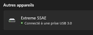

Le disque et bien reconnu dans mes paramètres mais quand j'ouvre la gestion des disques il apparait comme inconnu, impossible de faire quoi que soit, et il n'est pas reconnu par les quelques logiciels de récupération de données que j'ai voulu essayer.

    Peux t-on avoir une capture d’écran de votre gestionnaire de disk ?

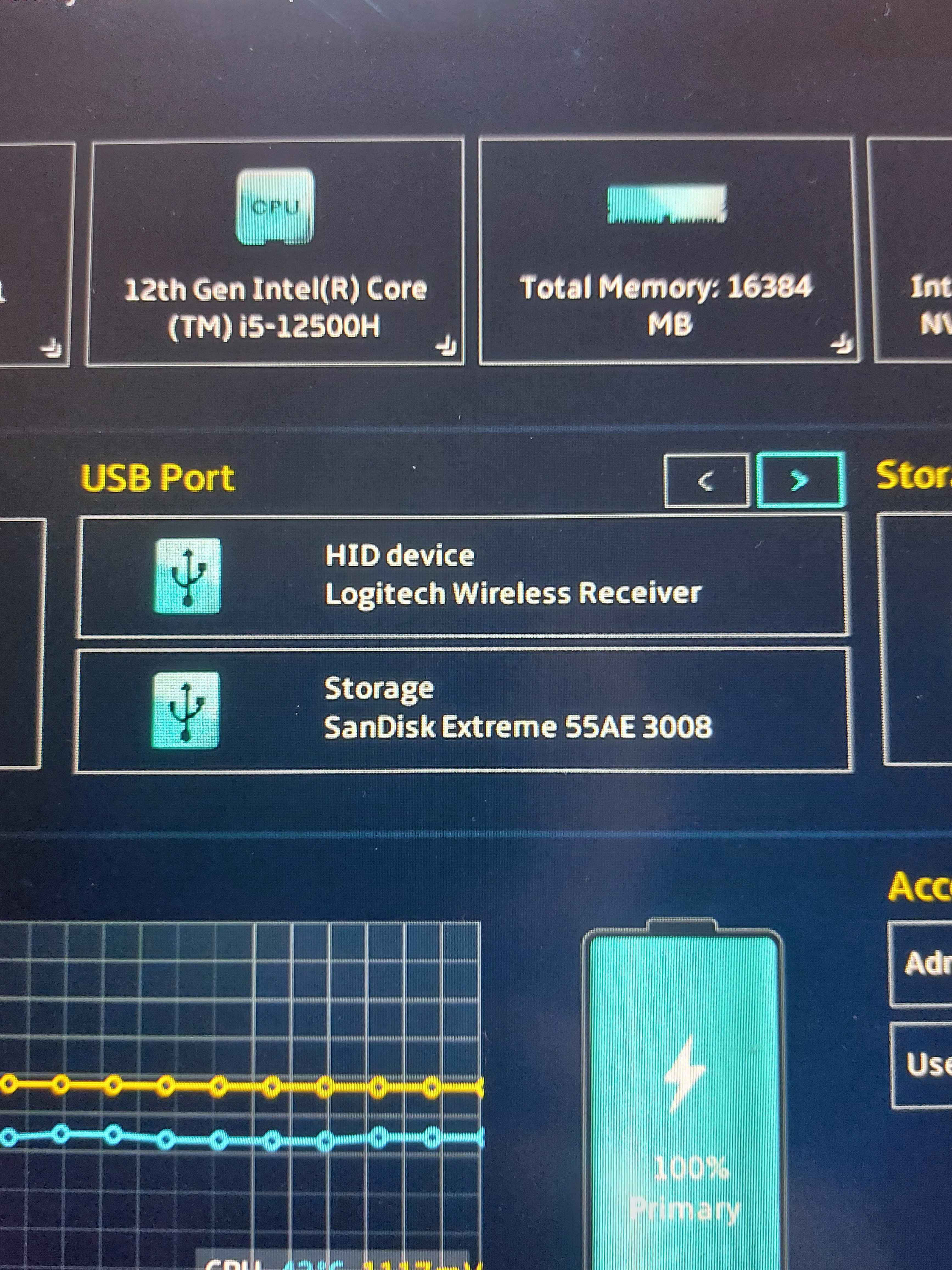

    Le disque est reconnu par le BIOS.

    J'ai pris en photo le gestionnaire.

    Essayer un clic droit sur "Disque 1", voir si moyen de lui attribuer une lettre, ou de l'initialiser.
  5. jeannets Messages postés 28397 Date d'inscription   Statut Contributeur Dernière intervention   Ambassadeur 6 603
    Le disque 1 n'est pas initialisé... Mais s'il a fonctionné quelques mois, ça signifie qu'il a perdu son initialisation...??

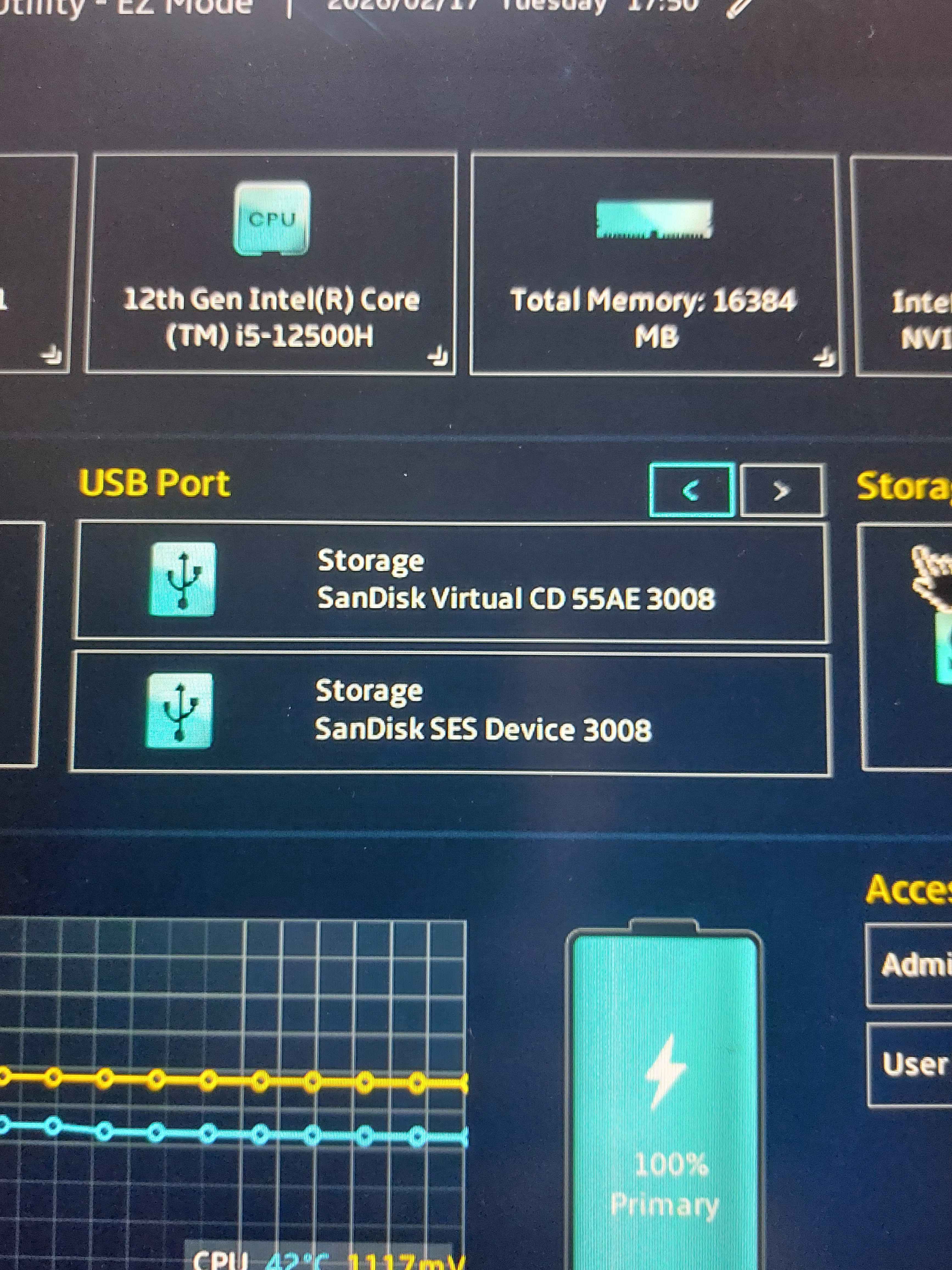

    La photo jointe ne montre pas le BIOS ou il serait reconnu..?? mais le gestionnaire de windows...

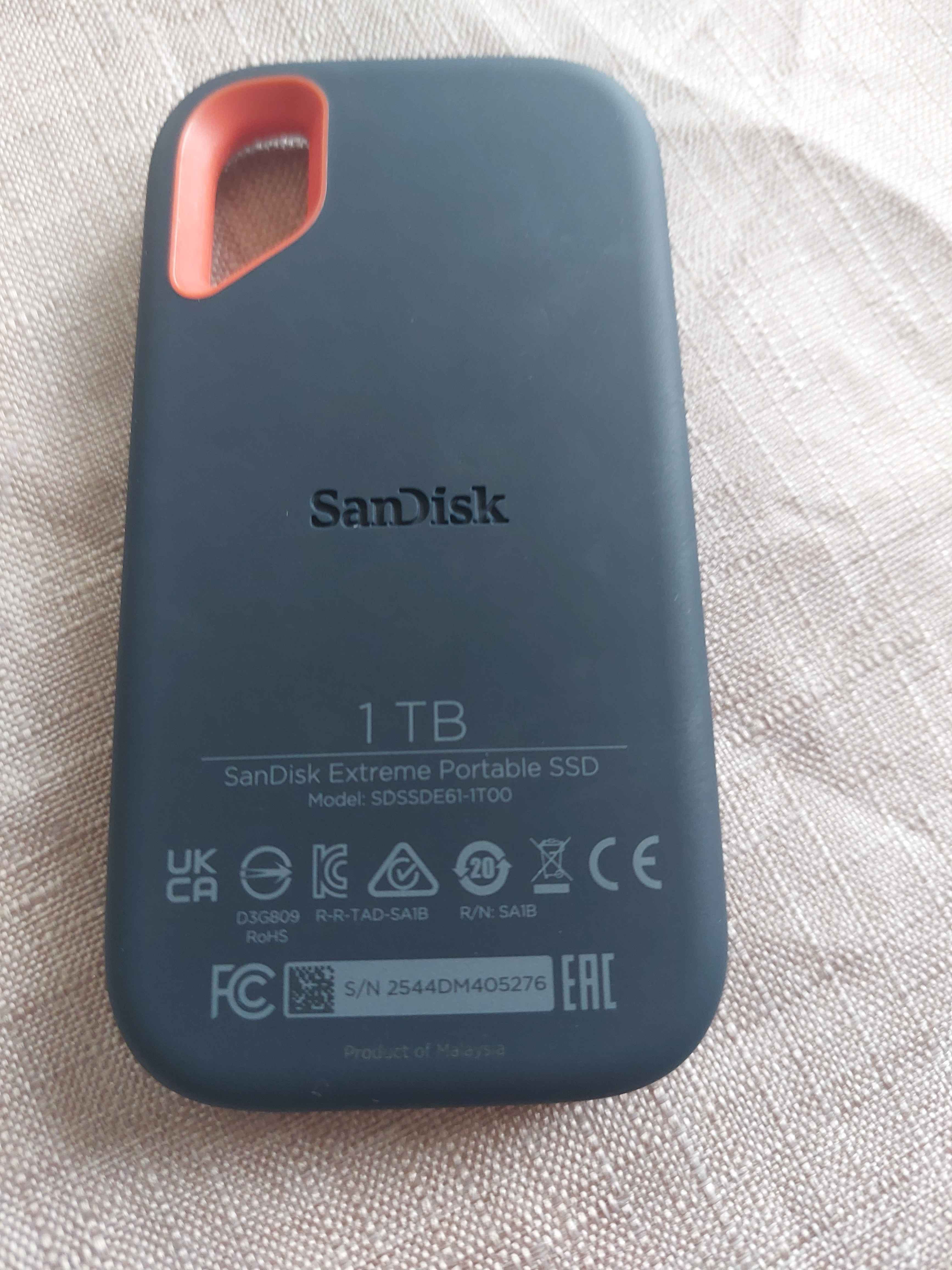

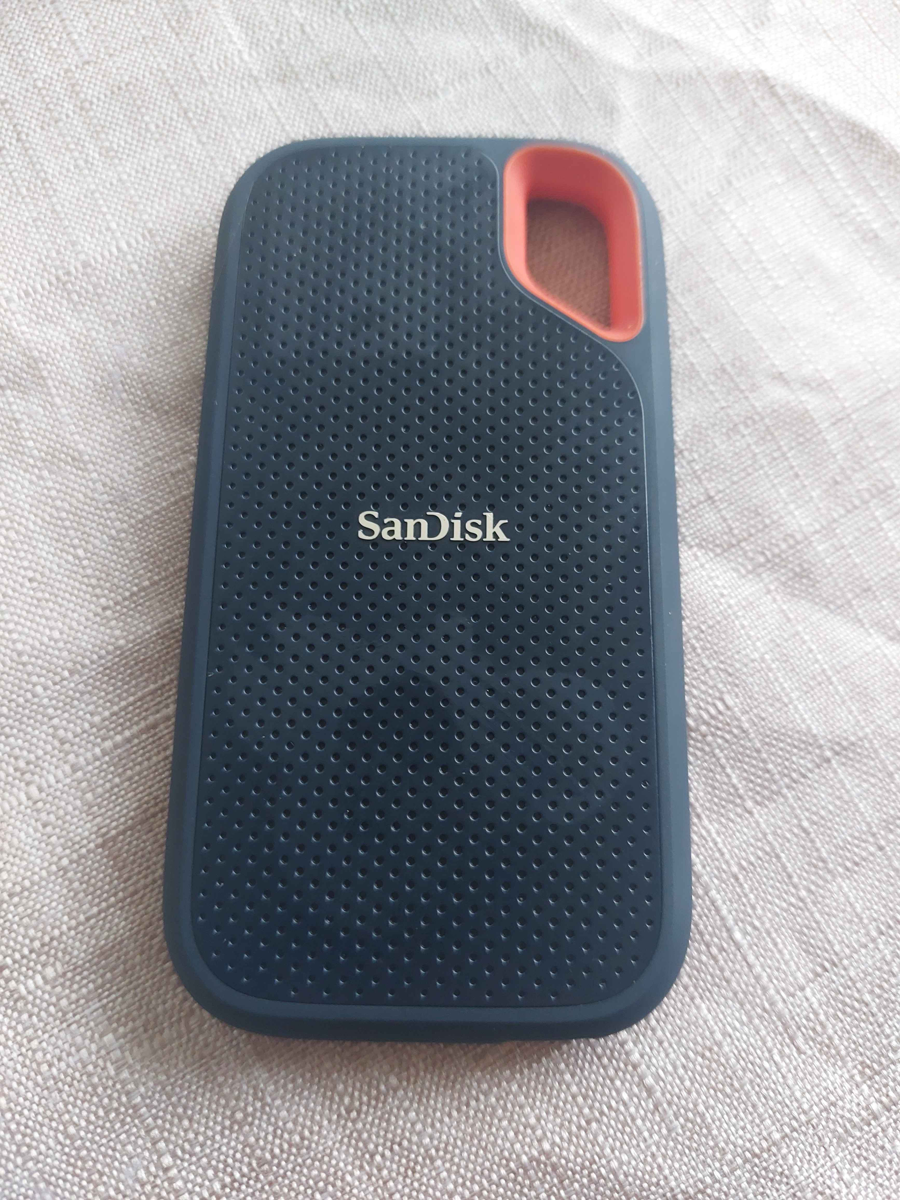

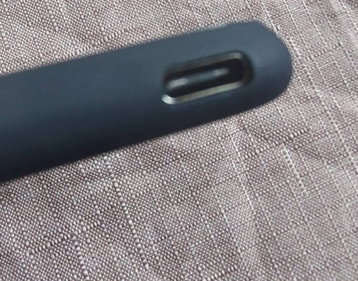

    Je vous envoie les images du bios ainsi que les photos du disque et de sa prise d'alimentation au cas ou.

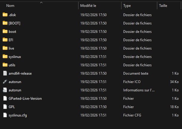

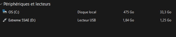

  16. Ankou_n Messages postés 10 Date d'inscription   Statut Membre Dernière intervention
    Voila ce que ça donne. je sais pas si c'est bon signe ou pas, mais en tout cas ça à marché.
  17. jeannets Messages postés 28397 Date d'inscription   Statut Contributeur Dernière intervention   Ambassadeur 6 603
    OK, bon, c'est déja pas mal... mais ça,  c'est la clé USB, vue par l'explorer de Windows...?
    Au passage, on voit le disque 55AE  de 1.85GO... Reconnu, mais bien petit..??

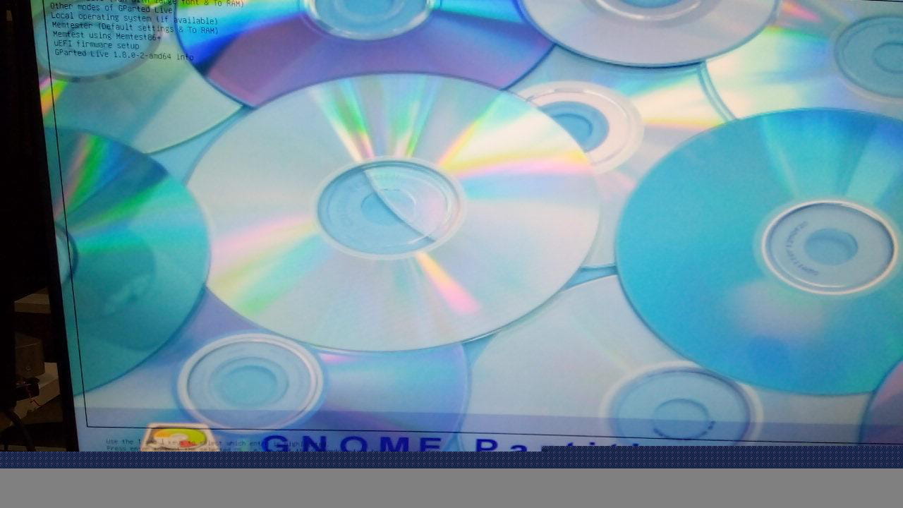

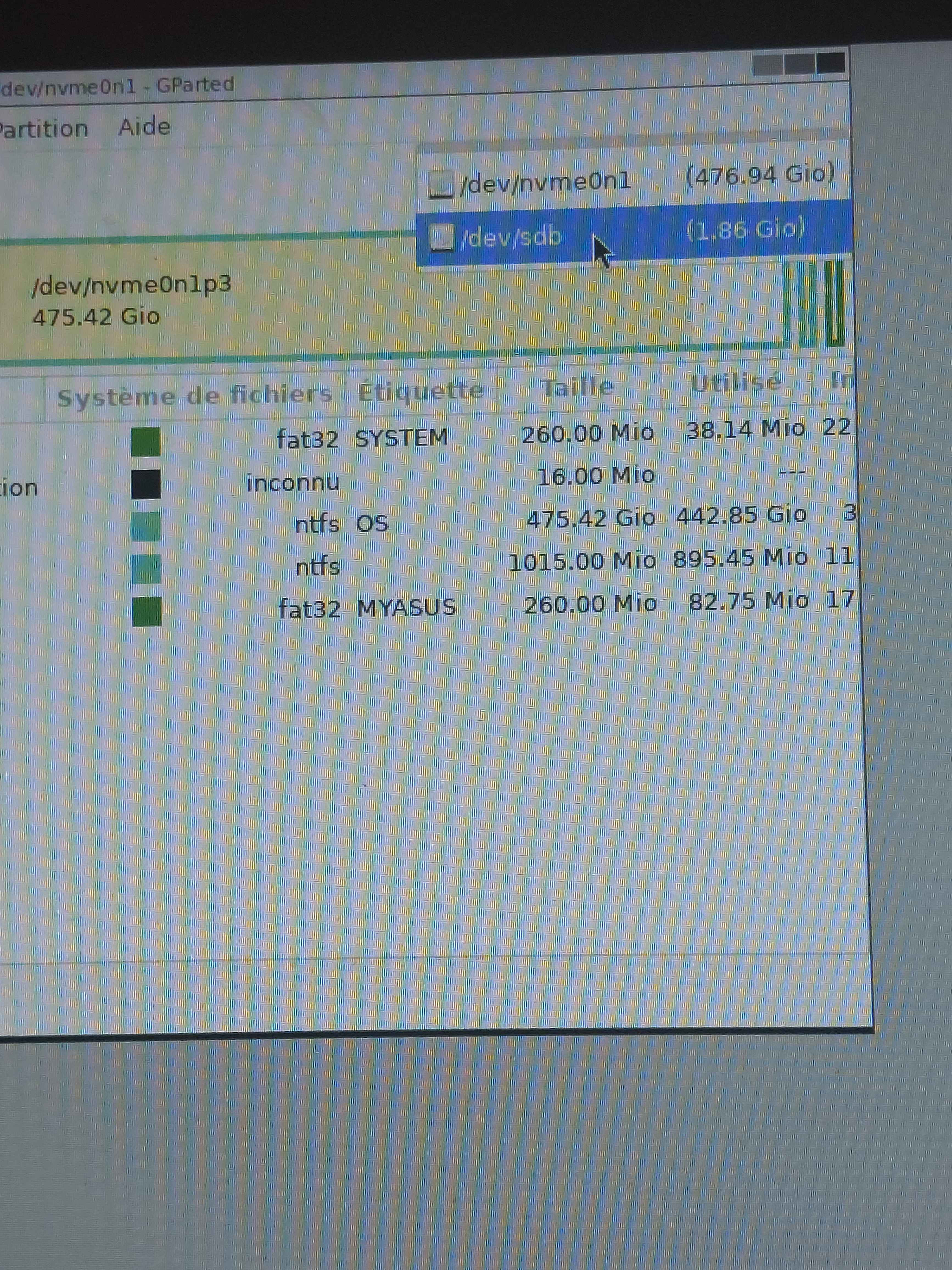

    Bon.. le but est autre... il faut arrêter le PC... placer cette clé USB dans une prise USB-3 du PC...Démarrer le PC et aller immédiatement dans le BIOS dans la colonne "Boot device" et placer en premier, la clé Gparted que tu viens de faire... Puis faire F10  save ... exit  le PC va redémarrer... Et booter sur la clé "Gparted"...
    Si ce n'est pas le cas, aller dans le BIOS sur 'Securite'==>'Secure Boot'  DISABLED ou désactivé... F10  save ... exit  le PC va redémarrer à nouveau sur la clé "Gparted"  Cette image devrait apparaitre à l'écran.
    Choisir:  Gparted live
    --Select keymap...==> PC AZERTY french X11 latin
    -- Language 08  French
    --Witch mode== 0 ... un peu d'attente.
    -- L'appli Gparted vient à l'écran...
    Maintenant, c'est le passage à la création de partition sur le disque caractériel.
    Il faut sélectionner le disque en question en haut à droite de ce menu ;; Et ne pas se tromper de disque... Cliquer sur la petite flèche, dans ton cas, il devrait y avoir 3 disques... le SSD interne du PC... Le disque USB qui contient Gparted... et le disque externe USB, objets de ces démarches, Qu'il faut sélectionner..
    -- Le disque devrait s'afficher à l'écran... clic droit dessus==>Nouvelle... pour créer un nouveau volume...
    -- Puis cliquer sur le V vert  pour valider l'action...
    Voila la description, il y a peut etre des choses à revoir, je vais revenir.
  18. Ankou_n Messages postés 10 Date d'inscription   Statut Membre Dernière intervention
    Désolé du retard de ma réponse,
    j'ai essayé plusieurs fois hier et aujourd'hui, mais à chaque fois Gparted n'affiche sur le SSD interne et la clé USB, mais pas le disque.
    J'ai fait marcher la garantie, donc un nouveau disque va pas tarder à arriver. Il me reste un peu de temps pour tenter de récupérer les données, mais j'ai bien l'impression que ça va pas être possible, tant pis.
  19. jeannets Messages postés 28397 Date d'inscription   Statut Contributeur Dernière intervention   Ambassadeur 6 603
    Re,  Le retard n'est pas un problème, il y a une marge de liberté pour chacun.. Bref, je vois que tu t'es bien sorti de ce Gparted Live... Hélas, il ne montre pas ton disque..
    Par contre, j'observe que dans la liste des 2 disques, c'est nvme0n1 (le SSD)  qui apparait et aussi Sdb qui est l'USB de Gparted...
    Ceci sous entend qu'il y a un Sda quelque part qui entre en jeu, mais n'est pas
    affiché..
