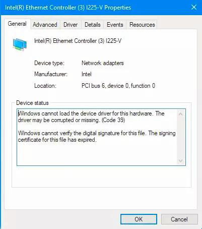

      Voici une image qui attire l'attention...???

        Qu'est-ce que ça veut dire l'image ? Je comprends pas c'est un AMD Asus b550 5700x  je teste ce que tu me conseille je te redit ca

       (Les pilotes Intel et MSI sont refusés par Windows car ils sont considérés comme obsolètes par Windows.) Rien ne fonctionne, comment faire fonctionner Ethernet ??
       Il manque quelques étapes.
      -- supprimé le périphérique Ethernet dans le gestionnaire de périphériques Windows.
      -- redémarré la machine Win. Assurez-vous que vous utilisez uniquement le WIFI.
      -- forcez une mise à jour de Windows (pas une mise à jour du pilote uniquement), la mise à jour de Windows vous indique qu'il manque un pilote pour la carte réseau. Installez ce pilote, via Win l'utilitaire de mise à jour et espérez mieux.
      -- Remarque : les détails du pilote sont fournis par Intel ; Date du constructeur ; 23/11/2022 (qui est assez ancien) ; Pilote MS version 22.190.0.4 ;
       Remarque : n'utilisez pas le programme d'installation de l'utilitaire de pilote MSI. Ni le kit de pilotes Intel. Cela installera une version mal signée de ce pilote.

      Comme je te l'ai dit dans mon POST 11les pilotes ne fonctionnent pas correctement, dans ce type de "montage"... C'est la signature qui est rejeté par Windows..
      Il est conseillé de tout désinstaller, dans le gestionnaire de Périph...et ne pas utiliser les logiciels de MSI ni de iNTEL...!!!  Chaque étape y est indiquée avec un tiret...

      -- Je pense que tu es victime des signatures de ces cartes, rejeté par windows...disons assez lié à l'âge...
