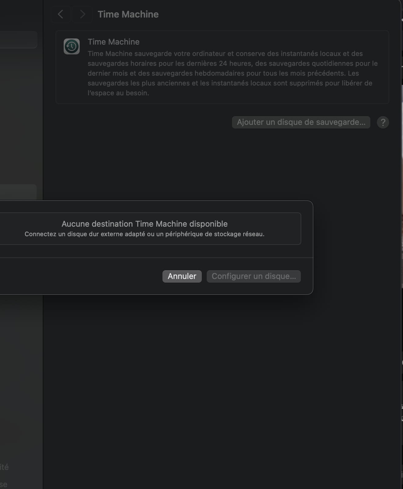

    1. il n y a rien à cocher j'ai cliquer sur ajouter disque et voilà le message qui s'affiche

    Quand à tes copies d'écran, elles sembles liées à l'application Time Machine. Si la saturation est due à Time Machine, c'est que Time Machine a été paramètrée pour faire des sauvegardes automatiques à fréquence régulière, donc en principe toutes les heures... mais si aucun disque dédié à Time Machine n'est connecté, ces fameuses sauvegardes se font de manière automatique et temporaire sur ton disque interne de démarrage... (disque interne ou SSD interne, c'est selon le Mac et sa configuration)... en ce cas, il faut connecter le disque dédié à Time Machine pour que le système puisse y déverser ses sauvegardes temporaires , les fameux instantanés locaux, sur le disque dédié. Ou sinon, désactiver les sauvegardes Time Machine automatiques, pour ne les lancer que manuellement, lorsque le disque externe, ou SSD externe, est connecté au Mac.

      je ne suis pas sûr si time machine marche ou pas mais ce dont je suis sûr c'est que je ne trouve pas comment le désactiver comme j'ai partagé la dessus dans les captures d'ecran. il n y a pas une case à décocher Préférences Système > Time Machine

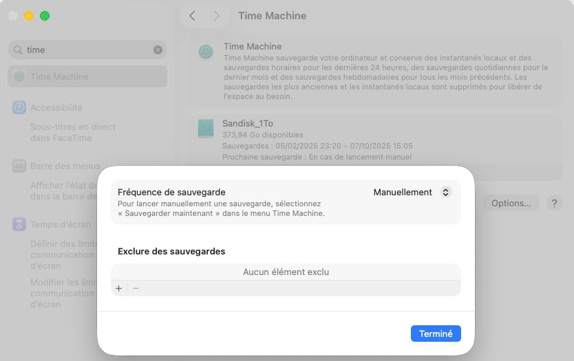

      Pour Time Machine, tu vas dans les Réglages système, et tu vois si tu as ou non choisi un disque dédié à Time Machine, et si c'est le cas, tu peux le supprimer, ou en ajouter, de la même manière tu peux décider si les sauvegardes sont automatique ou manuellement, exemple :

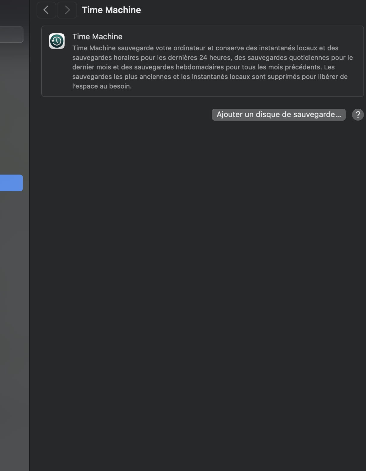

      concernant time machine, je crois que c'est désactivé puisque commevous voyez sur les captures d'écran que j'ai partagé la dessus on me demande d'ajouter un disque de sauvegarde dans les préférences système.

      NB : il ne faut pas se focaliser sur les "instantanés locaux de Time Machine". C'est un faux problème : d'une part, macOS va toujours essayer d'en recréer, d'autre part ce n'est pas à proprement parler de l'espace utilisé, il est considéré par macOS comme "purgeable" et donc récupéré lorsque c'est nécessaire.
