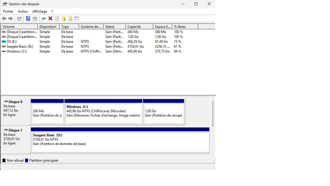

    2. Merci à tous, alors ça avance. J'ai donc réussi à monter un disque virtuel avec la sauvegarde qui apparait bien comme faisant 456Go.
      Maintenant, j'essaie de retrouver les documents.

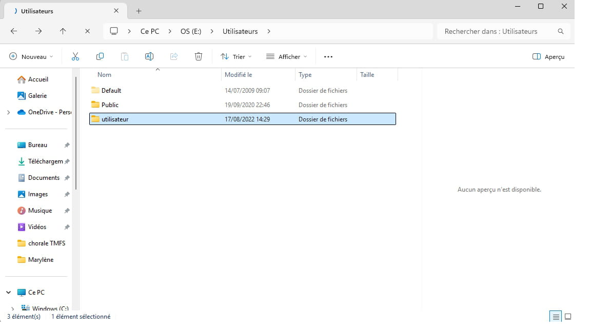

      J'imagine ici, mais l'explorateur windows tourne en rond depuis plusieurs minutes...ou est-ce ailleurs ? Quel chemin d'accès ?

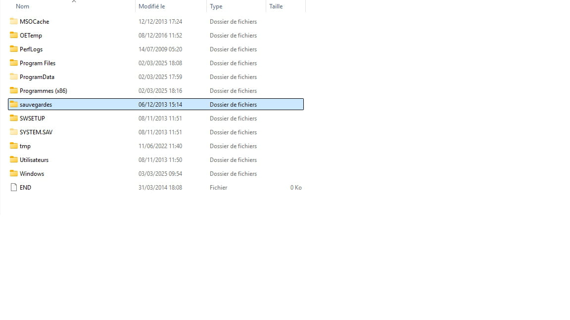

      1. Voilà la racine du disque, si ça peut aider...mais si j'additionne les dossiers que je vois, je trouver environ 100Go. Où sont les 350Go restants ? Ce peut-il qu'une partie des fichiers me soient cachés malgré l'option afficher les fichiers cachés ?
          Aucune idée pour la deuxième question sinon que le fichier d'échange et la partition de récupération s'il y en a une n'ont pas été montés mais ne prennent pas en principe tant de place, c'est peut-être aussi le cas d'autres fichiers système; il me semble par ailleurs avoir eu des déconvenues de ce style où l'exploration d'un dossier ne rendait pas la même taille que le cumul de sa racine est des sous-dossiers.
          Sur la première, je n'avais pas compris l'évidence, savoir que la sauvegarde est sur le disque dur lui-même ce qui n'est pas d'une logique folle.
          Le disque virtuel a donc monté l'ensemble du disque, pas seulement la sauvegarde.
          Il ne sert pas à grand-chose dans ces conditions de vouloir la récupérer si elle est à un format propriétaire puisque ce qui nous intéresse est éventuellement des données de programmes dans ProgramData et celles de utilisateur.
          La première question n'est pas claire, tu n'as accès à rien ou seulement au dossier utilisateur?
          C'est monté en NTFS, il est possible que tu doives t'approprier des droits en lecture-écriture sur ce disque via clic droit-propriétés-sécurité.
