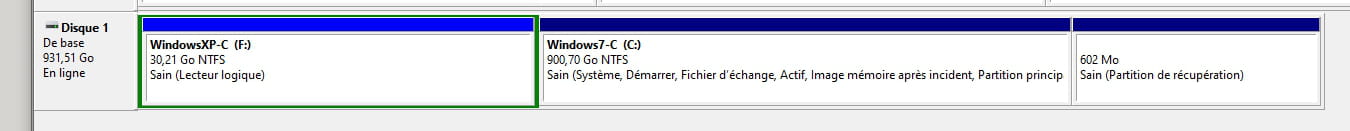

j'ai un PC avec un dual-boot XP-W10.
Je souhaite passer en W11 mais si j'ai bien TPM activé, je ne peux pas activer le démarrage en UEFI dans le BIOS (si je le fais, il reboucle sur la page du BIOS où j'ai un LEGACY+UEFI, obligatoire pour XP).
Je me fiche de mettre XP à la benne mais je voudrais ne pas perdre sa partition (j'ai des trucs dessus).
J'ai ça actuellement :
Est-ce qu'en supprimant l'entrée XP avec Visual BCD Editor ("Edit Boot-menu"), ça pourrait le faire ? Parce que j'ai beaucoup d'entrées dans la section 'Loaders'...

    Le risque, à vérifier, est que le secteur de démarrage se trouve sur la partition XP, tu supprimes, tu ne démarres plus, il faut alors la déplacer sur l'autre partition.
    La cerise sur le gâteau est que si on laisse la partition XP en l'état on devra bricoler les droits NTFS pour y lire les données.
    Sauf contingences matérielles spécifiques, ce n'est plus une très bonne idée un double boot réel XP là où on peut passer par une machine virtuelle et qui serait le plan B: la créer dans l'autre partition, y transférer les données, on est maintenant libre de supprimer la partition XP après avoir vérifié le secteur de démarrage.
    En dehors des données de programmes elles-mêmes, le plan C c'est une troisième partition de données qui est commune et qui évite les redondances de ces données.
      À mon avis, ta partition XP est trop petite pour ce que tu voudras installer dedans... il faudrait donc que tu diminue ta partition Win 7 et que tu agrandisse ta partition C: de façon à pouvoir y loger windows 11 par la suite....
      Si je devine bien, toutes tes datas sont mélangées avec Win XP..?

        Après c'est vrai que windows 11 ça ne tient pas dans 30 GO, il vaut mieux prévoir 128.
          Ça c'est parceque le bios tente de booter sur xp, et ne trouve rien car non uefi, il faut changer l'ordre de boot et mettre w10 en 1er. Et il faut que la partition w10 soit en GPT (de toute façon obligatoire pour w11), ensuite, sans toucher à ton xp tu pourras toujours aller dessus en changeant simplement l'ordre de boot.

              Non, mon windows XP n'a plus grand-chose. Ma partition W10 est celle dont le disque est nommé Windows7-C, c'est là-dessus que j'ai mon W10 (issu d'un upgrade W7, mais je n'ai pas renommé le disque) que je veux migrer en W11 et non pas installer W11 sur ma partition XP.
              Ne vous faites avoir avec les lettres de partitions, lorsque je boote sur XP, ce F: vu par W10 est le C: de XP, j'avais 4 disques physiques à la base (et moult partitions), je n'ai plus que 2 disques physiques (le SSD que vous voyez et un SAS 6 TB pour mes données).

                      -- Le problème est que ton Win 10 est en dualboot sur un system MBR...
                      Il faudrait donc supprimer Win XP, formater la partition de XP, pour qu'elle devienne bien vide.
                      Redémarrer le PC, qui devrait Booter sur Win 10... (sinon il faudra reconstruire le démarrage, avec les menus bleus) puis lancer la ligne de commande
                      mbr2gpt.exe /convert /disk:0 /allowfullOS........... disk:0 ou disk:1 selon ton cas
                      pour plus de détails lire :
                      https://sauvemonpc.fr/passer-de-bios-a-uefi-et-mbr-a-gpt-sans-reinstaller/
                      Lorsque c'est fini, ton Win 10 peut rebooter en UEFI... Il faut donc repasser par le BIOS au redémarrage et changer les parametres de boot vers UEFI  et "Secure Boot"
                      et maintenant, tu boot en UEFI avec Win 10.
                      Tu peux donc te lancer dans la migration vers Windows 11
                      Voila le plan...
                        Parfait, ça a fonctionné.
                        J'ai juste du trafiquer un peu les partitions pour évacuer le problème de 'disk layout validation failed'.
                        Et une petite chaleur avec ma carte SAS (qui prend la main avant le reste) et qui ne voulait pas laisser booter le bazar (au bout de 10 minutes). J'ai déconnecté le disque qui était dessus, fait mon install et rebranché ensuite.
