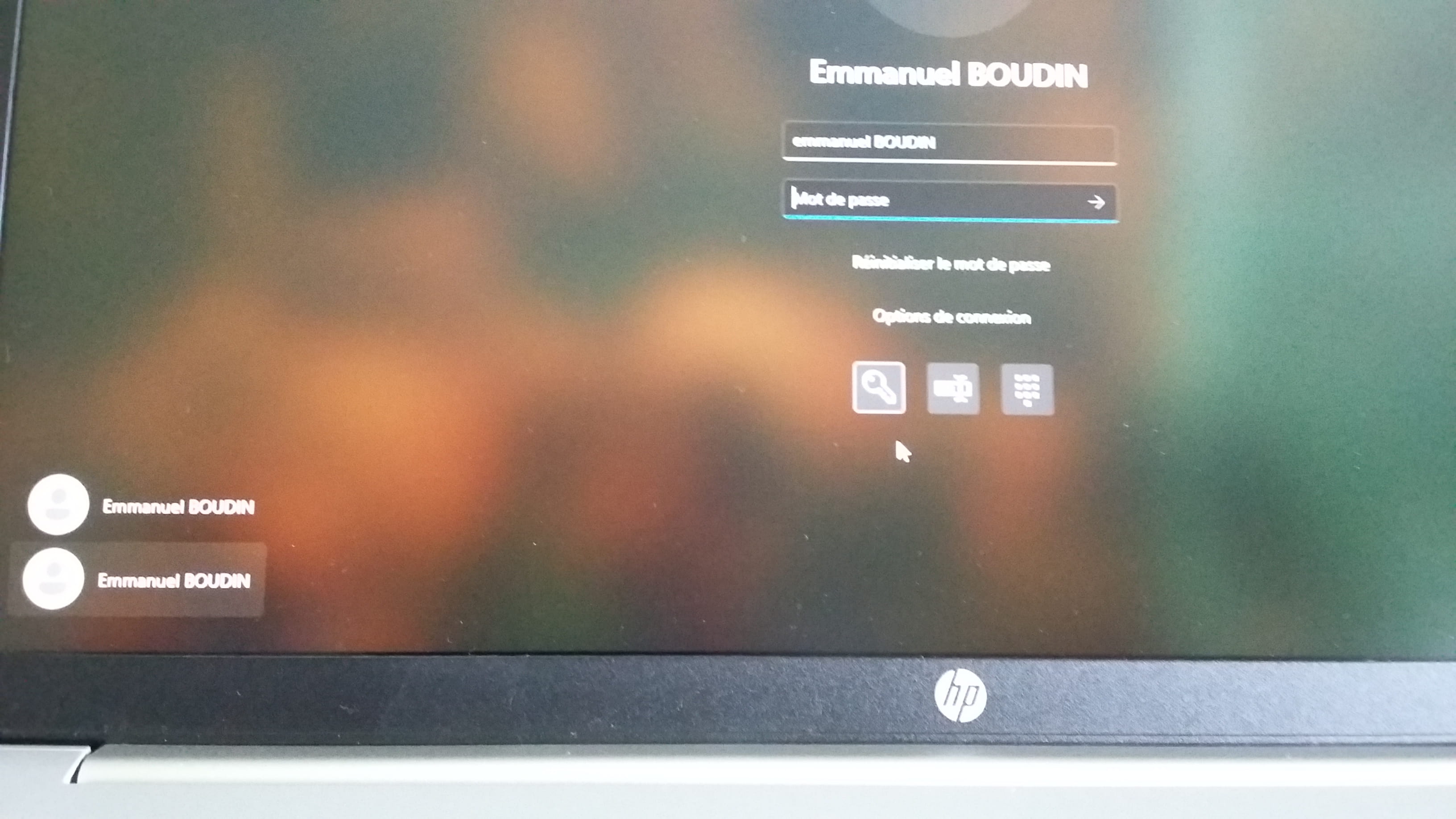

Je viens d'acheter un nouveau PC portable neuf (H.P. sous windows 11) et j'ai un soucis avec mon compte utilisateur au démarrage de mon PC à savoir:
Lorsque je démarre le PC mon nom apparait correctement, il est précisé:                1er écran: le nom de l'utilisateur ou mot de passe incorrect, je clique sur OK.        2ème écran: mon nom apparait 2 fois, je dois prendre le nom du haut, je fais mon code et le PC démarre correctement.
Comment faire pour supprimer le nom qui est mauvais ?
J'ai du faire une erreur lors de l'enregistrement des données.
Je vous joins les photos d'écran:
Merci pour vos réponses ; Manu

      Ce que je trouve curieux, c'est le message du 1er écran de démarrage, il est précisé: le nom d'utilisateur ou le mot de passe est incorrect - réessayer. en cliquant sur OK je passe au 2ème écran avec les 2 noms en bas à gauche et en prenant celui du haut, c'est bon avec le mot de passe.

        Dans le cas qui nous intéresse, tu sembles avoir créé 2 comptes avec le même nom mais 2 mots de passe différents (d'où le risque de supprimer intempestivement le bon).
        Si tu connaissais le mauvais mot de passe, la solution la plus simple est bien sûr de le changer par le bon, on peut alors supprimer indifféremment l'un des deux comptes s'ils sont tous deux administrateurs.
        Une manière de vérifier est de changer le nom du compte supposé marcher, et bien sûr de tester ensuite si c'est bien le bon en testant avec ce nouveau nom.
