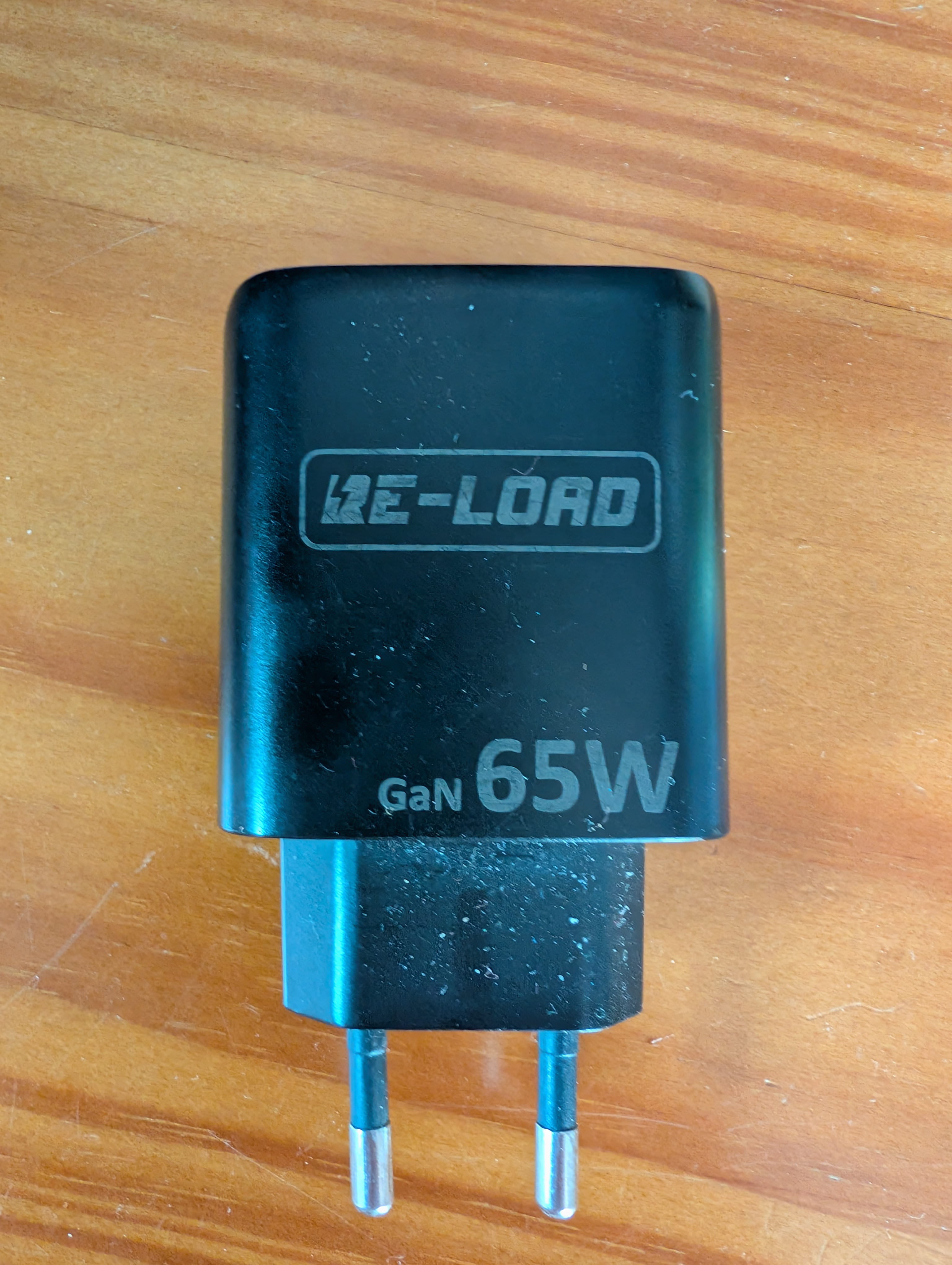

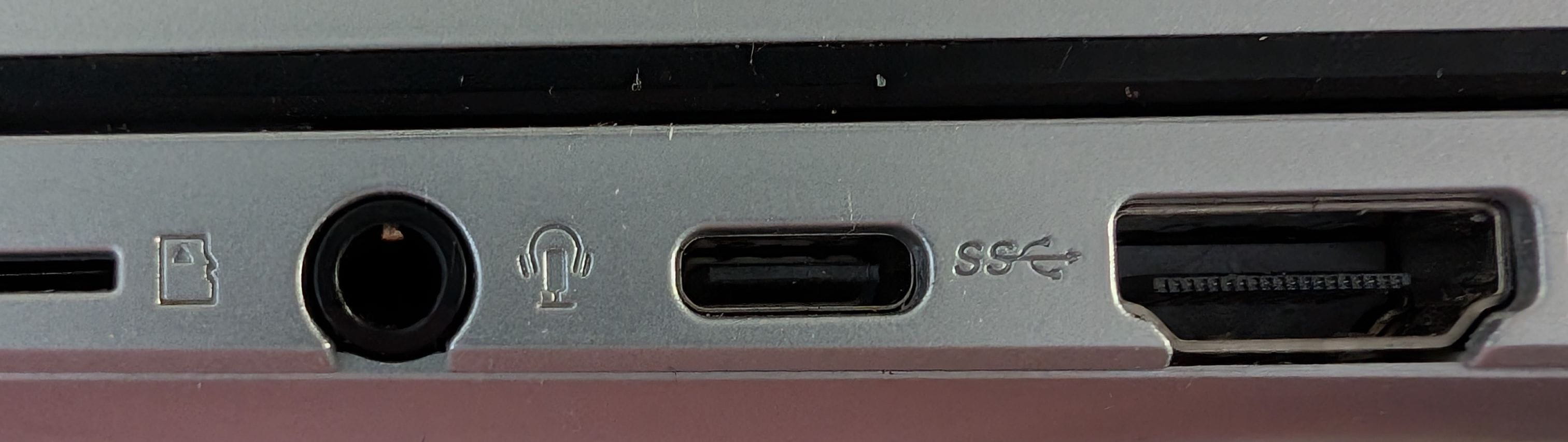

J'ai perdu mon chargeur Asus de mon pc portable, j'aimerais savoir si il est possible de le recharger via mon port usbc? Je n'ose pas, j'ai peur de le griller.
Désolé mais je n'ai pas de connaissances sur l'informatique.
Je vous laisse une photo de mon entrée usbc et de mon chargeur que j'ai de disponible chez moi.

    Y-a-t-il un connecteur sur le dessus du chargeur 65W. Précise ce que tu as comme PC portable Asus (modèle) ?
    1. Il y a un USB c et un USB, c'est un asus D712DA vivobook
        Dès lors que le port USB du PC est USB C 3.1 Power Delivery, ce qui en dehors des spécifications techniques se reconnaît par la mention SS apposée sur la photo à côté du port cela est possible si la puissance du chargeur est suffisante pour un PC ce qui semble être le cas.
