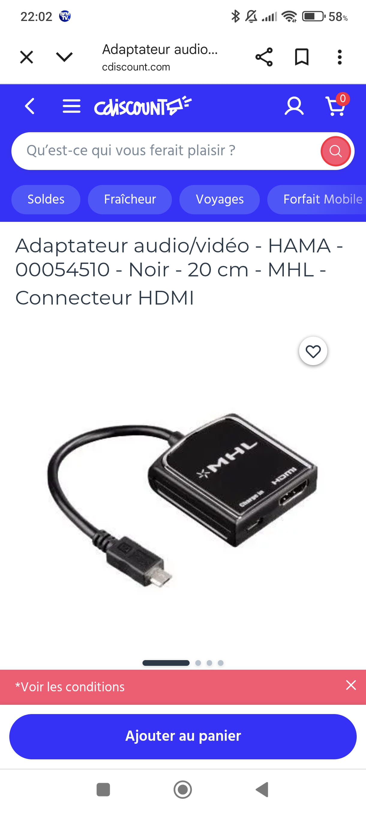

  3. clapagoal Messages postés 96 Statut Membre 12
    Est-ce que cet adaptateur pourrai fonctionner sur mon tél qui ne possède pas les spécifications requises ?
    1. Winux
      Il sert à quoi cet adaptateur ? Si le téléphone peut pas projeter une image par usb c, rien ne pourra changer cela.
      1. jee pee Messages postés 31967 Date d'inscription   Statut Modérateur Dernière intervention   10 010 > Winux
        Oui, cet adaptateur demande que le téléphone soit compatible MHL pour sortir en HDMI
  4. clapagoal Messages postés 96 Statut Membre 12
    Ah ok je laisse tomber alors.
