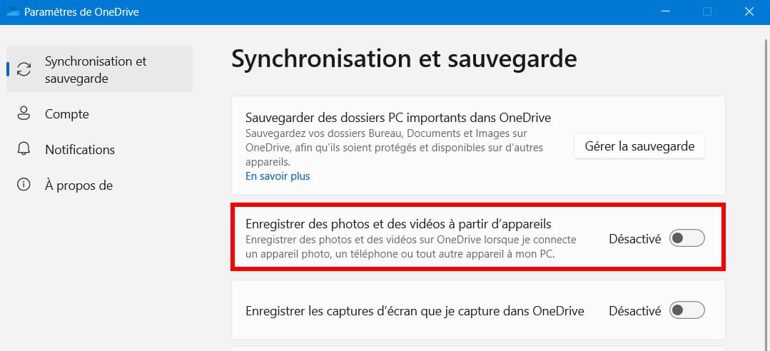

  3. Pierr10 Messages postés 13841 Date d'inscription   Statut Modérateur Dernière intervention   5 846
    Cliquez sur l'icône de OneDrive en bas à droite dans la barre des tâches de Windows.
    Allez ensuite dans les paramètres de  OneDrive et décochez cette ligne :
    Ensuite tout devrait se passer normalement.
    Prenez soin de déverrouiller le smartphone avant d'ouvrir l'application Photos. Le bouton Importer devrait être accessible.

    2. Carkawith'ts Messages postés 39 Statut Membre
      Bonjour Pierr10, j'ai bien effectué tes recommandations,
      portable allumé, quand je vais dans photo de windows 11, clic sur importer, j'ai cette réponse : les appareils connectés s'affichent ici. (
      Donc, le téléphone n'est pas connecté à priori.
      Je suis aller acheté un autre câble ( chargement et synchronisation), le câble fonctionne moins bien ( il faut exercer une pression n plus forte pour qu'il recharge)
      Je reprend donc un ancien qui semble être d'origine mais toujours rien ne se passe...
