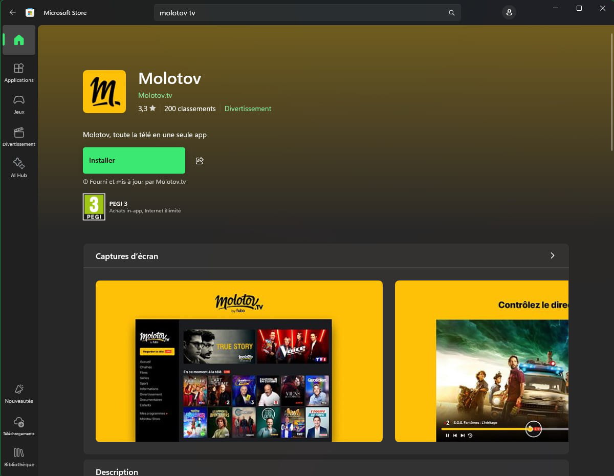

      1. C'est pas un virus Molotov.TV c'est une application de TV ça n'apparait pas dans application et fonctionnalité
        1. Si vous parlez de l'application. Voir dans Microsoft store, si vous voyez installer c'est qu'elle n'y est pas, ou en défaut ; ça pourrait donner une idée.
          1.  Si installé
            Sinon installer, et si vous n'en voulez pas désinstaller avec Revo Uninstaller (bon outil) comme bon conseil de fabul.

            Je viens d'essayer, ça s'installe bien et bien supprimer aussi avec Revo
