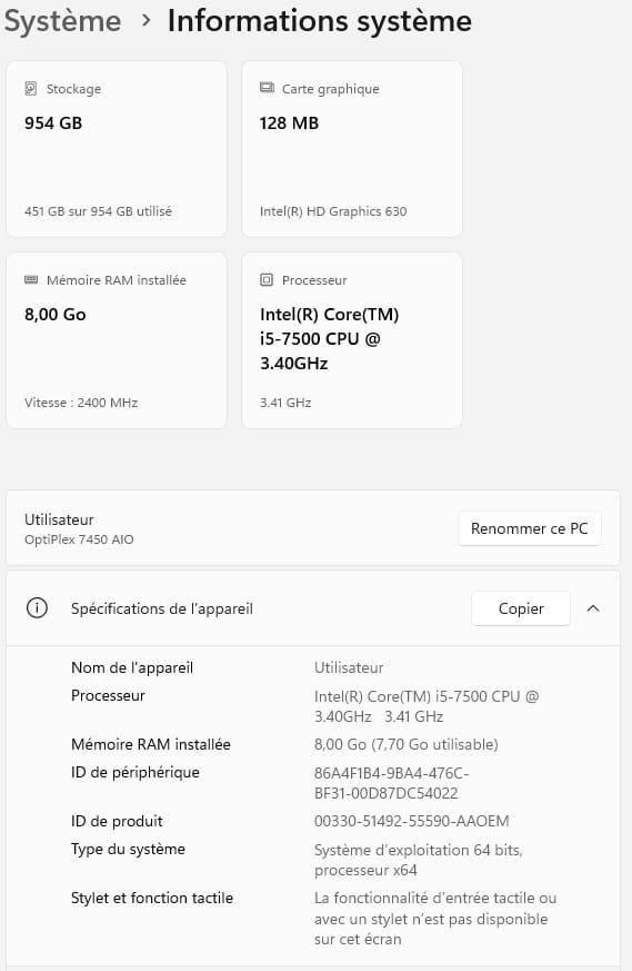

    1. Kori-Kori Messages postés 2495 Date d'inscription   Statut Membre Dernière intervention   438
      Ce serait bien de décrire le matériel, tour ou portable, modèle exact, outil système, version précise, ram...
  6. YvesFORBIN Messages postés 21 Date d'inscription   Statut Membre Dernière intervention   1
    PC tout en un

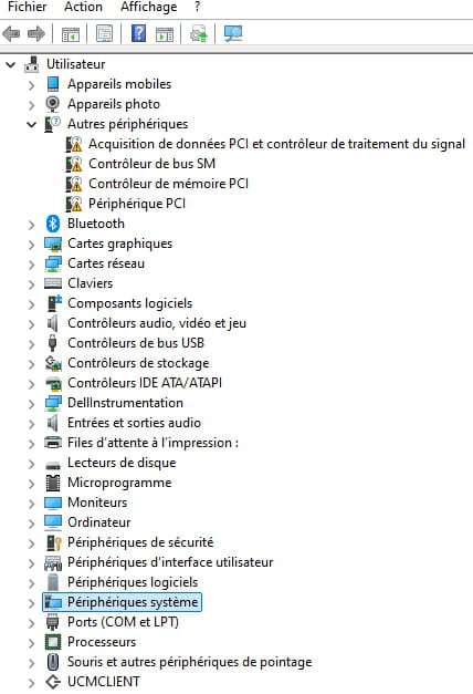

  8. YvesFORBIN Messages postés 21 Date d'inscription   Statut Membre Dernière intervention   1
    Je ne vois rien de spécial dans ? mais comment ou peut voir s' il y à une anomalie ?
      Les triangles jaunes sont des anomalies, voir pilotes, clic droit...

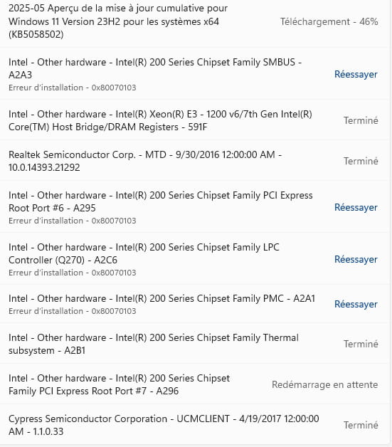

    Je suis allez là https://support.microsoft.com/fr-fr/windows/obtenir-automatiquement-les-pilotes-mat%C3%A9riels-recommand%C3%A9s-et-mis-%C3%A0-jour-0549a8d9-4842-8acb-75fa-a6faadb62507#:~:text=Dans%20la%20fen%C3%AAtre%20Options%20avanc%C3%A9es,application%20Param%C3%A8tres%2C%20s%C3%A9lectionnez%20Windows%20Update%20.
    Et maintenant je trouve toutes ces MAJ mais je peux pas en intaller certaines et je ne sais pas si c 'est pour les 4 pilotes à mettre à jour.
  10. Kori-Kori Messages postés 2495 Date d'inscription   Statut Membre Dernière intervention   438
    Pour l'instant il y a une grosse mise à jour Windows. Attendre la fin et redémarrer.
    Quand ce sera fini, relancer Windows Update svp.
    Pour PCI ça a l'air d'être bon.
  11. YvesFORBIN Messages postés 21 Date d'inscription   Statut Membre Dernière intervention   1
    En effet malgré qu' après re démarrage... les 4 ne puissent pas être installées maintenant dans le gestionnaire de périphériques tout est à jour.

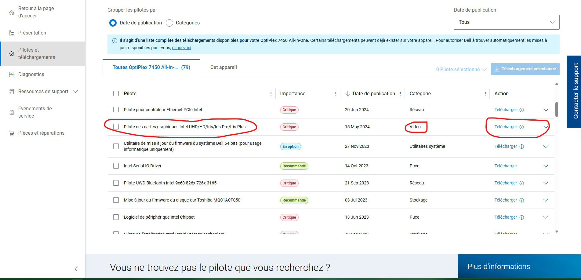

      Voir dans le Gestionnaire de périphériques :  Cartes graphiques.
  13. YvesFORBIN Messages postés 21 Date d'inscription   Statut Membre Dernière intervention   1
    Il me met les meilleurs pilotes sont déjà installés.

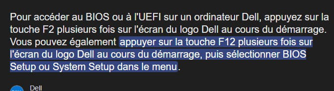

    Il faudrait aussi s'assurer dans le Bios que le démarrage se fait bien sur le disque comportant Windows (C:). Ce disque doit être en premier sur la liste
      1/ Tout est bon.
      2/ Je ne vois pas ou ça se trouve dans le Bios pourriez-vous me le dire ?
  16. YvesFORBIN Messages postés 21 Date d'inscription   Statut Membre Dernière intervention   1
    C 'est avec la touche F2 mais je cherche ou dans l' organigramme ?
  17. Kori-Kori Messages postés 2495 Date d'inscription   Statut Membre Dernière intervention   438
  18. YvesFORBIN Messages postés 21 Date d'inscription   Statut Membre Dernière intervention   1
    Il faudrait aussi s'assurer dans le Bios que le démarrage se fait bien sur le disque comportant Windows (C:). Fonction setup ou atre je n' arrive pas à trouver.
