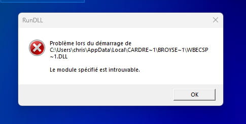

Depuis la derniere mise à jour W11 (KB5058405), j'ai ce panneau qui apparait continuellement :
J'ai éssayé plusieurs trucs, mais rien n'y fait (chkdsk, scannow, windows repair).
Avez vous une idée ?

    On ne voit pas pourquoi telle mise à jour plutôt que telle autre lancerait au démarrage tel programme à partir du dossier Local, qui de plus le plus souvent va contenir plus volontiers des fichiers de configuration ou de rapport que des dll, pour rajouter à la curiosité, on ne voit pas sauf éventuellement si le chemin est trop long il est appelé en mode 8+3.
    La première question à se poser est à quel programme sûrement évoqué au même endroit correspond cette dll ou son absence et pourquoi il démarre avec l'ordinateur.
    1. Bonjour, comment savoir quel programme ? Merci
    2. @zoullo
      Voir (s'il n'en a pas disparu) dans le dossier Local (c'est un dossier caché, il faut avoir coché l'option d'afficher les fichiers cachés) ce qui se trouve dans le dossier commençant par CARDRE et éventuellement son sous-dossier commençant par BROYSE.
      Un fichier peut y faire référence explicitement au nom du programme ou implicitement, soit qu'il figure dans un fichier de Log ou de script (cmd...), soit que ce soit dans clic droit, propriétés, détail et signature d'un fichier programme et par extension une dll.
    3. @brucine
      D'une manière générale, un malware ne peut pas être exclu, mais il arrive que même un programme légitime écrive des dll dans des dossiers locaux ce qui est de la mauvaise programmation parce qu'il est plus facile d'y écrire que d'obtenir les autorisations d'écriture dans les dossiers Programmes (où on peut aussi rechercher un programme ressemblant aux noms évoqués).
      Si cette dll est appelée au démarrage de Windows, c'est qu'un programme la lance.
      Un utilitaire comme Autoruns permet dans les sections Run de les mettre en évdence.
      Si elle est lancée de manière épisodique, on peut avoir affaire à un service automatique (parcourir services.msc à la recherche de ce qui peut paraître non Windows et étrange) ou bien à une tâche planifiée (idem, rechercher un intrus éventuel mais qui sont aussi normalement détectés par Autoruns).

      Je vais voir avec autoruns, il n'y a pas de CARDRE dans local...
    5. @brucine
      Toujours dans les curiosités, KB5058405 ne concerne que 23H2 et certaines éditions 22H2 (entreprise et éducation, que viendraient-elles faire?), pourquoi l'ordinateur n'est-il pas à 24H2?
      Sauf dans le dernier cas, il se peut que la date de fin de support soit dépassée, et qu'il faille donc faire la mise à jour 24H2 depuis un ISO.
      On ne voit pas ce que vient faire une MAJ Windows dans le problème, sauf bien sûr si un correctif de sécurité avait censuré un contenu tenu pour malsain ou si elle a eu pour effet de vider le dossier Local expliquant pourquoi votre fille est muette.

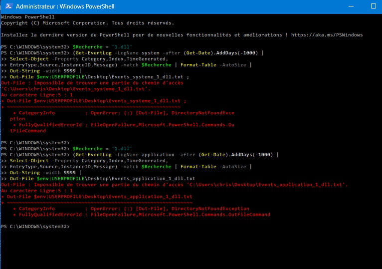

  2. Bonjour,
    ouvrez un terminal en administrateur et copier coller ceci puis entrer:
    $Recherche = '1.dll'
    (Get-EventLog -LogName system -after (Get-Date).AddDays(-1000) |
    Select-Object -Property Category,Index,TimeGenerated,
    EntryType,Source,InstanceID,Message) -match $Recherche | Format-Table -AutoSize |
    Out-String -width 9999 |
    Out-File $env:USERPROFILE\Desktop\Events_systeme_1_dll.txt ;
    (Get-EventLog -LogName application -after (Get-Date).AddDays(-1000) |
    Out-File $env:USERPROFILE\Desktop\Events_application_1_dll.txt
    2 Fichier texte seront sur le bureau, ont va essayer de trouver à quoi cela correspond avec les rapport de l'observateur d'évènement de Windows.
    les 2 fichier seront Events_application_1_dll.txt et Events_system_1_dll.txt
    partager ces fichier ici.

  3. Bonjour, quand je colle et valide, voila ce que dit l(invite de cde :
    1. Les commandes ne sont pas prévues pour être exécutées dans l'invite de commande, mais dans le Terminal qui est fourre-tout ou l'invite PowerShell.
  4. Bonjour, après avoir copier et coller dans powershell, voila ce qui en ressort :
    A noter qu'entre temps j'ai fait la MAJ W11 24H2, et ce panneau apparait toujours.
    1. Oui windows 11 normalement dans le menu demarrer il faut rechercher terminal.
      Sinon essayer de le rechercher avec ca, mais ca n'en dira pas plus sauf s'il le trouve.everything
      Attention a ne rien supprimer faite juste une recherche.
      Et relancer ces commandes dans Terminal en administrateur. Regarder sur votre bureau s'il n'y sont pas.
  5. Non, pareil avec terminal et everything ne trouve rien.
