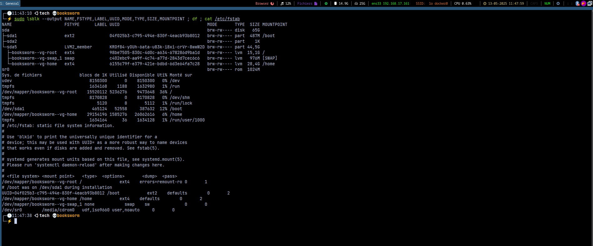

    Pouvez-vous executer cette commande dans le terminal Ubuntu et poster le resultat ici ?
    Ont va regarder si la partion est detecter et si elle se trouve bien dans fstab, peut-^petre juste besoin de la monter.
    merci
    la commande copier coller:
    sudo lsblk --output NAME,FSTYPE,LABEL,UUID,MODE,TYPE,SIZE,MOUNTPOINT ; df ; cat /etc/fstab
     exemple:
