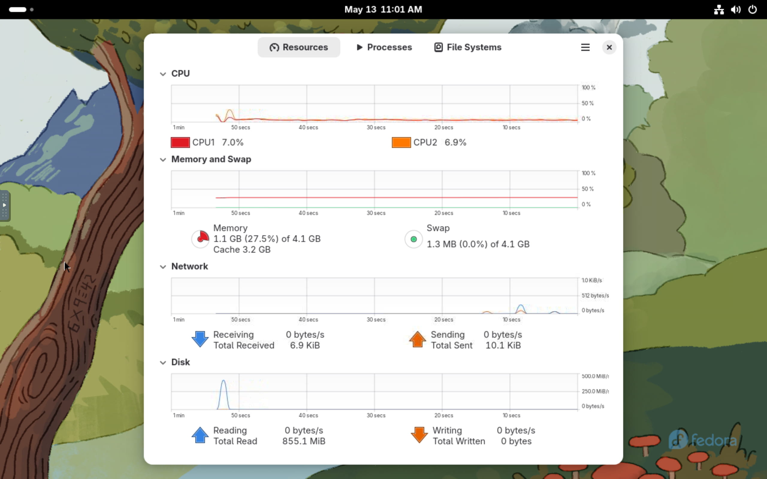

                "6Go de ram et vue le proc. fedora c'est bien mais perso NON trop gourmand en ressource ont as que 6Go de ram donc les environnement KDE et Gnome a bannir sinon lag freeze plantage."
                Pas d'accord, voici la consommation mémoire de Fedora 42 workstation en live-usb :
              2. @jns55
                1.1 Go tous fermer une fois firefox sans extension adblock ect... ouvert lancer video disont 2 onglet sur un site quelconque, spotify et un libreoffice ouvert pour travailler.... usage normal je suis curieux de voir la conso avec htop ou top.

              3. @steph810
                Si tu regardes bien la copie d'écran, il y a 4 Go de swap, ça fait donc 8 Go disponibles.
                Si le swap est utilisé, ça peut ralentir le pc lorsqu'il y a des opérations d'écriture/lecture sur le disque (quoique qu'avec un ssd ça soit moins évident) mais ça ne plantera pas tant que les 8 Go ne sont pas utilisés.
                Si ça plante, c'est soit le serveur d'affichage, dans ce cas le plantage est seulement apparent car on peut récupérer le système dans une console  en tapant ctrl+alt+F1 et constater que le système n'est pas vraiment planté car il fonctionne toujours dans la console. Si ça plante complètement, c'est sans doute un problème matériel, possiblement une barette ram défectueuse.
