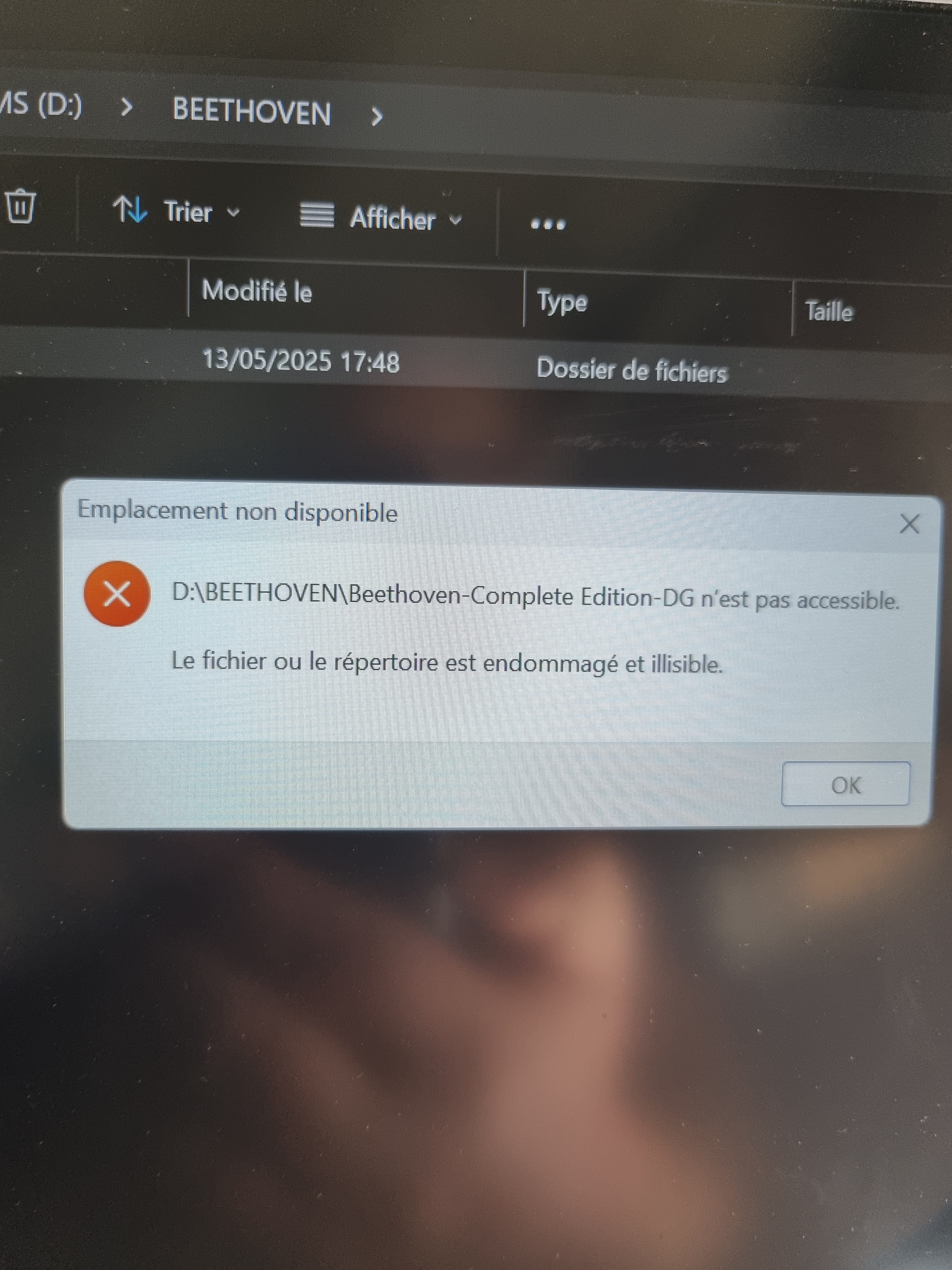

    J'ai fait une copie de fichiers flac et des données ont été supprimé dans le ssd.
    Je ne peux même pas l ouvrir.
    1. blux Messages postés 2068 Date d'inscription   Statut Modérateur Dernière intervention   3 456
      Donc là, ce n'est pas un pb de metadonnées.
      C'est un pb physique.
      C'est quoi comme SSD ? Acheté où ? Testé ?

  10. Bertrand3765 Messages postés 30 Statut Membre
    Acheté sur Amazon. J en ai eu pour 45 € (2To).
    C'est bien un problème physique.
    Je serai plus attentif la prochaine fois.
      A ce prix-là, c'est plutôt une clé USB !
      Donc pour moi, arnaque, ce qui explique les problèmes de stockage.
      Renvoie-le chez amazon s'il n'est pas encore trop tard et explique le souci.
      Tu as le lien vers le produit ?
