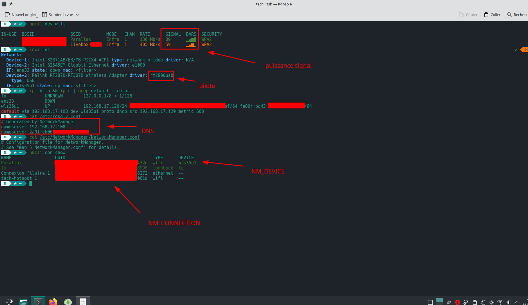

    1) Récupère la puissance connection wifi (champ "SIGNAL") :
    nmcli dev wifi
    2) Donne les informations sur ta carte et son pilote :
    inxi -nz
    3) Donne nous sa configuration :
    cat /etc/NetworkManager/NetworkManager.conf
    cat /etc/resolv.conf
    ip -br -c a && ip r | grep default --color
    3) Récupère l'UUID de la connexion à activer
    nmcli con show
    4) Consulte le journal:
    NM_CONNECTION=UUID
    NM_DEVICE=wlp0s20f0u1 # normalement, vus les messages précédents.
    journalctl -xe NM_CONNECTION=UUIDici + NM_DEVICE=wlp0s20f0u1
    Partage les résultats ici.

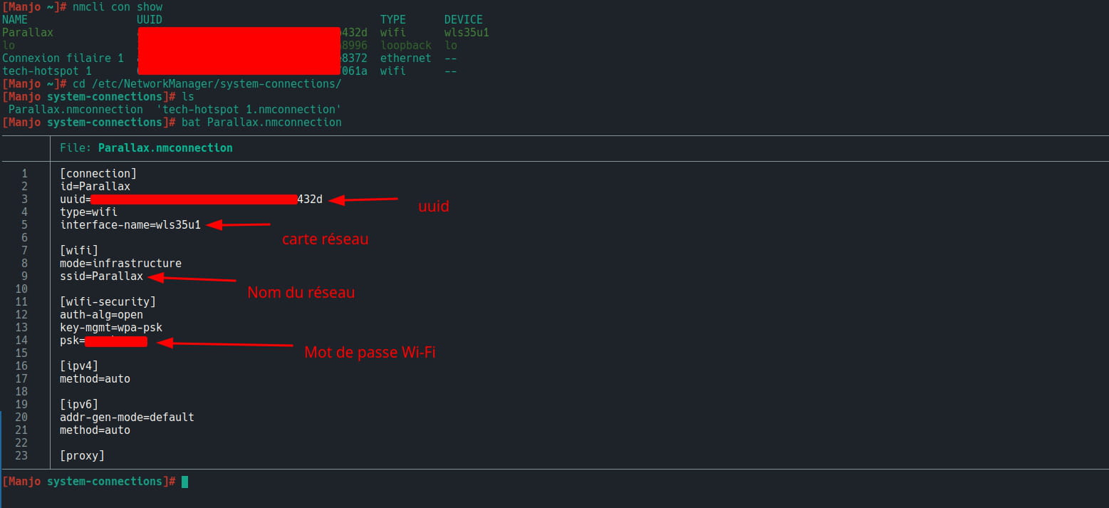

    6) Regarde aussi si le reseau est bien configurer : il doit etre identique au mien à part le nom de la carte et ce qui est masqué
    7) Dans un terminal root, lister et ouvrir le fichier de configuration:
    cd /etc/NetworkManager/system-connections/
    ls
    cat XXXXXXXXXX.nmconnection
