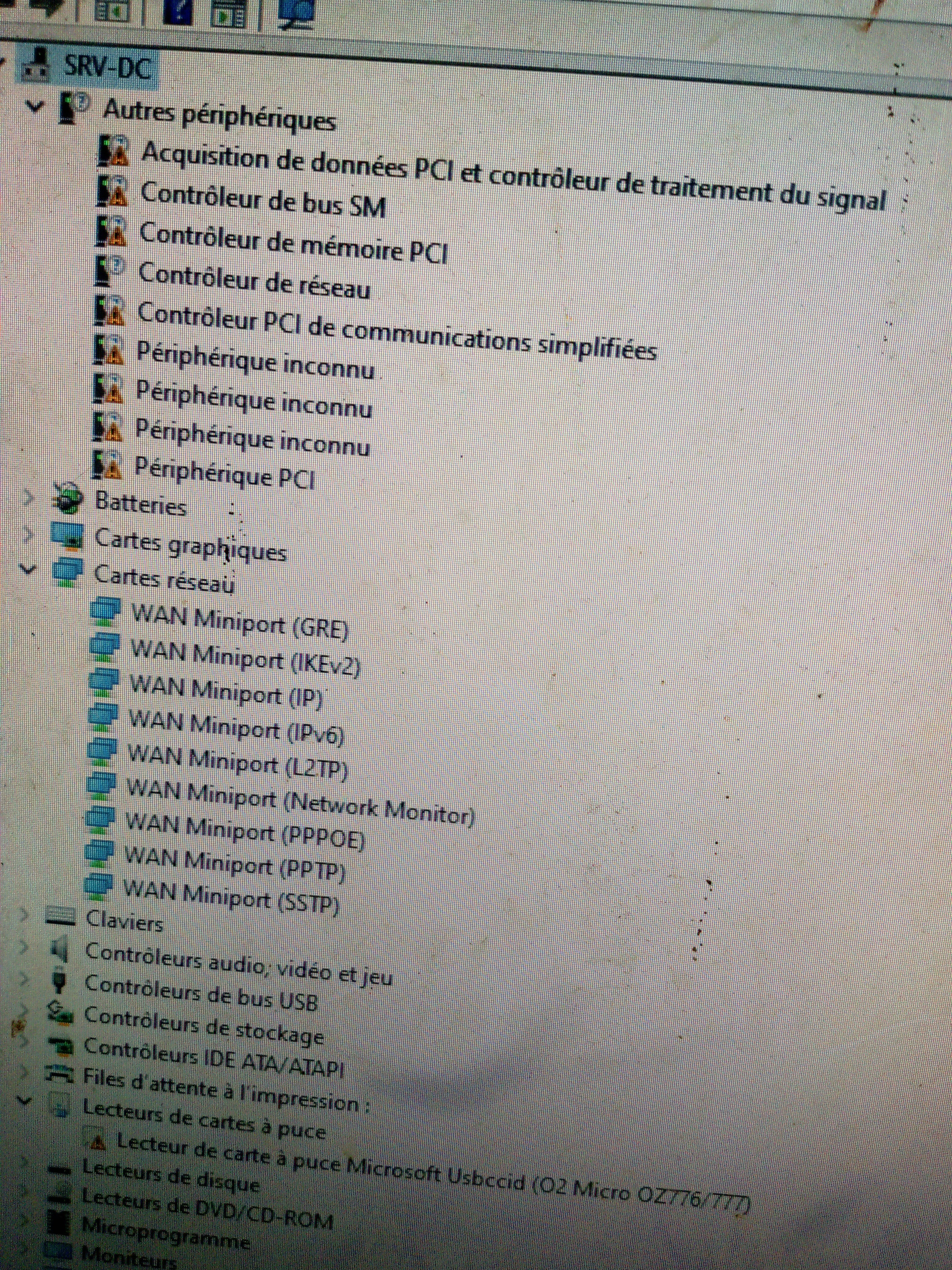

Svp j'ai un problème avec mon Windows serveur 2022 j'ai installé celui qui en réel sur une machine ( laptop classique)Toshiba core i7, 8 GO de ram mais les systèmes ne reconnaît pas la carte réseau
Svp comment je peux résoudre se problème ?

    Va dans le gestionnaire de périphériques
    As-tu une rubrique --> Autres périphériques ?
    Si oui, c'est quoi le périphérique problématique ?
    Tu as quoi dans cartes réseau ?
    1. BestTechIT Messages postés 3 Statut Membre
      C'est que je vois dans gestionnaire de périphériques ici
  2. jee pee Messages postés 31923 Date d'inscription   Statut Modérateur Dernière intervention   9 992
    Quelle carte réseau, Ethernet ou Wifi ? Car le réseau local sans fil n'est pas installé par défaut dans Windows Server.
  3. BestTechIT Messages postés 3 Statut Membre
    C'est la carte ethernet qui n'est pas reconnu par le système d'exploitation.
    1. jee pee Messages postés 31923 Date d'inscription   Statut Modérateur Dernière intervention   9 992
      Comme la carte est probablement dans les périphériques inconnus, il faudrait aller sur le site de Toshiba et récupérer le driver de la carte pour le modèle du PC.
      WS2022 étant basé sur Windows 10, prendre un driver pour cette version de Windows.

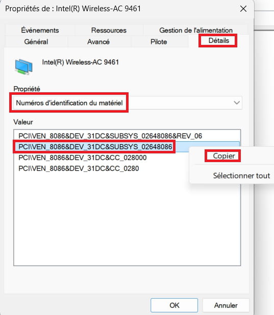

  4. kaneagle Messages postés 86295 Date d'inscription   Statut Modérateur Dernière intervention   14 686
    Clic droit sur le contrôleur de réseau
    Propriétés
    Onglet Détails
    Dans Propriété, sélectionne --> Numéros d'identification du matériel
    Colle ce no. dans ton prochain message.
