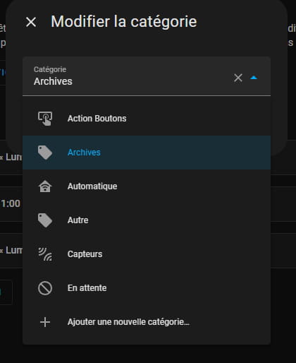

Je cherche à supprimer ou modifier les catégories (que l'on peux définir sur la page des automatisation) que j'ai créées dans Home Assistant OS.
J'ai trouvé des informations sur la suppression des libellés, mais rien sur la suppression proprement dite des catégories.
Si quelqu'un a déjà rencontré ce problème ou sait comment faire, je serais ravi d'avoir vos conseils !
Merci d'avance pour votre aide.
    tout est expliqué ici https://www.home-assistant.io/docs/organizing/categories/
    Pour renommer ou supprimer une catégorie, suivre les étapes suivantes :
    Allez dans Paramètres > Automations et Scènes et ouvrez l'onglet correspondant.
    En haut à gauche, sélectionnez le bouton Filtres.
    Dans la liste, recherchez la catégorie que vous souhaitez modifier et sélectionnez le menu à trois points situé à côté.
    Sélectionnez Modifier la catégorie ou Supprimer la catégorie.
