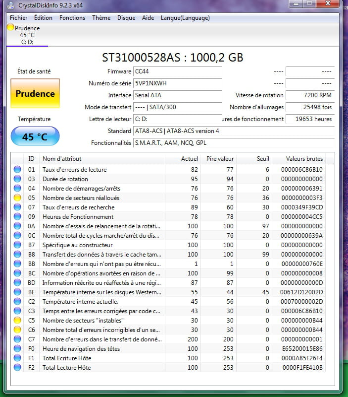

        bjr, j'aie installer aussi  Crystaldiskinfo et fait une analyse mais il n'est pas bon,
        comme savoir a quoi cela correspond ? y a t'il une "liste " pour connaitre les causes des problèmes ?

      4. brucine Messages postés 25093 Date d'inscription   Statut Membre Dernière intervention   4 172 > bea00 Messages postés 24 Statut Membre
        Ce n'est pas un fichier à héberger, seulement une image; il suffit dans ton message de cliquer sur la petite montagne en haut et parcourir ton disque jusqu'à cette image.
        En tout état de cause, je ne suis pas un spécialiste matériel, mais cela dit dans tous les cas que la survenue d'une panne du disque à plus ou moins long terme est probable.
        Autrement exprimé qu'il faudrait changer ce disque et à nouveau tout réinstaller.
        Pour un disque de petite capacité, ce n'est pas une fortune, à titre d'exemple, un réparateur local m'a installé il y a quelques mois un SSD de 500 Go pour 39€ hors main d'oeuvre; sur un portable ce peut être un peu plus délicat, sur une tour il n'y a aucune difficulté à le faire soi-même.

      Comme dit précédemment, l'état n'est pas une certitude mathématique mais rend compte d'un certain nombre d'anomalies qui peuvent à terme rendre le disque inutilisable ou y provoquer des pertes.
      à chacun de mesurer le risque qu'il est prêt à assumer de perdre des données s'il n'y a pas de sauvegarde externe régulièrement programmée.
      1. bea00 Messages postés 24 Statut Membre 1 > brucine Messages postés 25093 Date d'inscription   Statut Membre Dernière intervention
        bjr ,bon cdder un disque dur 1 to a 50 e et a faire remettre a nouveau w 7,
