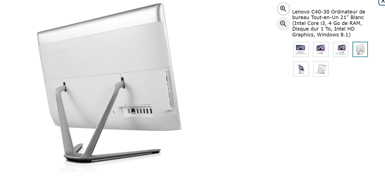

J'ai acheté, il y a 15 ans un ordinateur LenovoC40-30 mais le pied prend beaucoup de place sur mon bureau et je voudrais trouver une solution pour pouvoir le poser en gagnant de la place. J'ai regardé s'il y avait la possibilité de fixer un autre pied mais je ne vois pas d'autre système de fixation prévu. Pouvez-vous m'indiquer une solution? Je vous remercie

Cet appareil ne possède pas le dispositif standard de fixation des écrans.
Tu pourrais faire par exemple, à partir d'un support écran qui se fixe au mur, ou avec une pince sur le bureau, rajouter une cornière en bas et une en haut, ces 2 cornières fixées sur le dispositif de fixation du support écran.
Ou chercher des trucs comme cet "adaptateur non vesa" : https://www.amazon.fr/suptek-Adaptateur-Non-VESA-100%C3%97100mm-WK002/dp/B07FNNPJRN/ qui se fixe sur un bras standard, mais attention aux dimensions et poids. Il y a différents modèles : https://www.amazon.fr/s?k=Adaptateur+Non-VESA&i=electronics&__mk_fr_FR=%C3%85M%C3%85%C5%BD%C3%95%C3%91&crid=2P1DKQP42CBEL&sprefix=adaptateur+non-vesa+%2Celectronics%2C92&ref=nb_sb_noss
Modérateur
il y a peut être même un adaptateur pour ton pc, même sur la largeur entre les trous des pieds d'origine semblent différente : https://www.amazon.fr/3IDEE-Adaptateur-Compatible-Lenovo-IdeaCentre/dp/B0CGZQS31T
