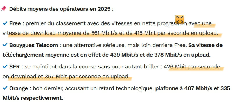

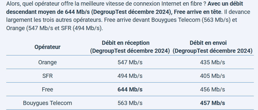

  1. voici 2 captures écran des débits des opérateurs. Est-ce que ça correspond à la réalité pour tout le monde ?
    1. C'est une moyenne, donc la réalité de personne.
      De plus, ça ne précise pas les conditions du test puisque degrouptest ne les connait pas :
      ethernet ou wifi, avec quel matériel client, charge de la box à ce moment.
      Ce genre de stat ne permet pas de comparer les opérateurs, seulement évaluer l'évolution globale en supposant que les conditions globales sont toujours à peu près les mêmes.
      De plus les écarts sont quand même assez faibles et certainement impossibles à évaluer à l'usage.
