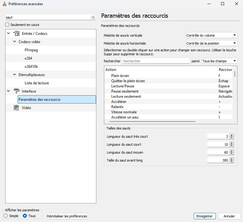

    le réglage des sauts est possible sur VLC, dans les paramètres avancés, section interface, voir capture.

      Merci de ta réponse, mais je n'arrive pas à trouver cette fenêtre. Je n'ai pas de "paramètres" sur la dernière version de VLC. J'ai "personnaliser l'interface" et "préférences" mais pas "paramètres avancées".
        CTRL+P pour ouvrir la fenêtre des paramètres ou menu Outils > Paramètres,
        En bas à gauche de la fenêtre il y a Afficher les paramètres, sélectionner Tous
        Dans le champs de recherche en haut à gauche, tu tapes saut
        Menu colonne de gauche Interface > Paramètres des raccourcis
        Hors l'ouverture des paramètres, tout est visible sur l'image précédemment postée.
