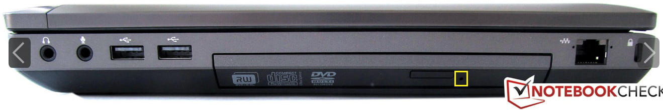

    salut
    regarde cette image pour trouver l'emplacement du trou en question (clique sur l'image pour l'agrandir)
    le lien de la page qui correspond au modèle de ton pc ==> clique ici
      Attention, parfois la trappe du DVD est présente, mais elle est factice sur certains PC qui n'ont pas de lecteur de DVD et donc, dans ce contexte, il n'est pas possible de l'ouvrir.
