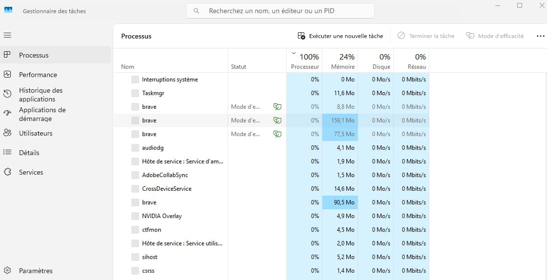

depuis maintenant deux semaines voir plus mon pc est hyper lent et le gestionnaire de tâche me montre mon processeur à 100% pendant quelques minutes avant de redescendre, j'ai beaucoup d'onglet ouvert et souvent le jeu LoL en même temps mais cela depuis des 2 ans et je n'ai jamais eu de problème de lenteur avant.
J'ai vu récémment qu'il avait du mal à télécharger les mise à jour dans windows update et en forcant un peu il a réussi à les installer.
Du coup après quelques minutes et une fois mes onglets habituels et LoL lancé le processeur redescend un peu mais à chaque manip il remonte à 100%.

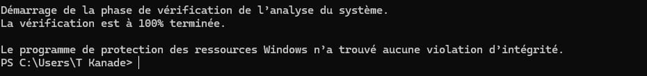

      Peut quand même faire tout pour optimiser, et tenter de réparer ainsi:
      Par clic droit sur le bouton démarrer, utilisez cette commande avec Windows PowerShell (Admin)
      CHKDSK /F C:
      Répondre O pour Oui pour ensuite redémarrer Windows.
      Ensuite
      Dism /Online /Cleanup-Image /RestoreHealth
      Ensuite
      sfc /scannow

      ah merci! d'ailleurs le scan est terminé

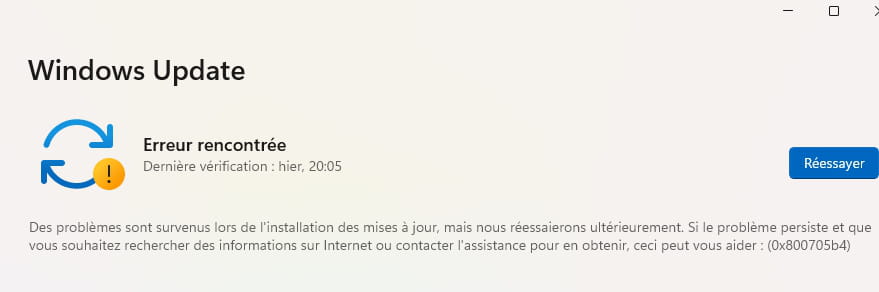

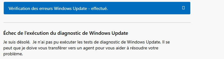

  2. voici c'que j'ai dans windows update pourtant hier il me disait que j'étais à jour
      Avez vous la dernière version de Windows 11 la 24H2
      On peut voir avec Exécuter : WINVER

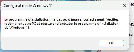

        4. @bazfile
          ça ne fonctionne pas quand je lance le .exe (j'ai redémarré et réessayé mais tjrs le même résultat)

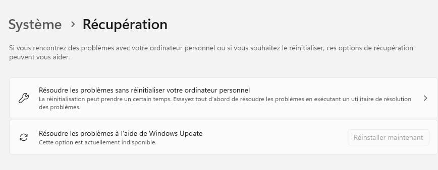

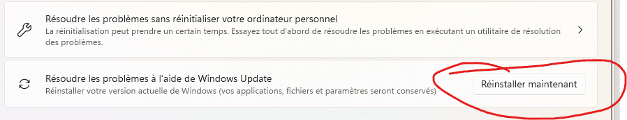

        5. la case résoudre avec windows update était indisponible avant mais elle est réapparue donc j'essaye celà !

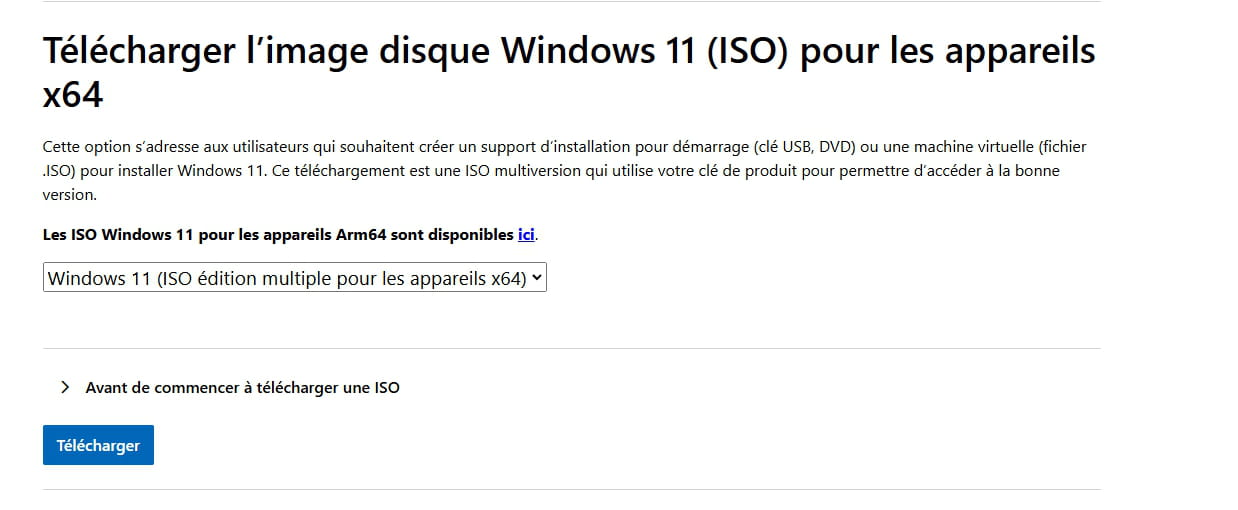

          c'est bien celui-ci que je dois télécharger ?

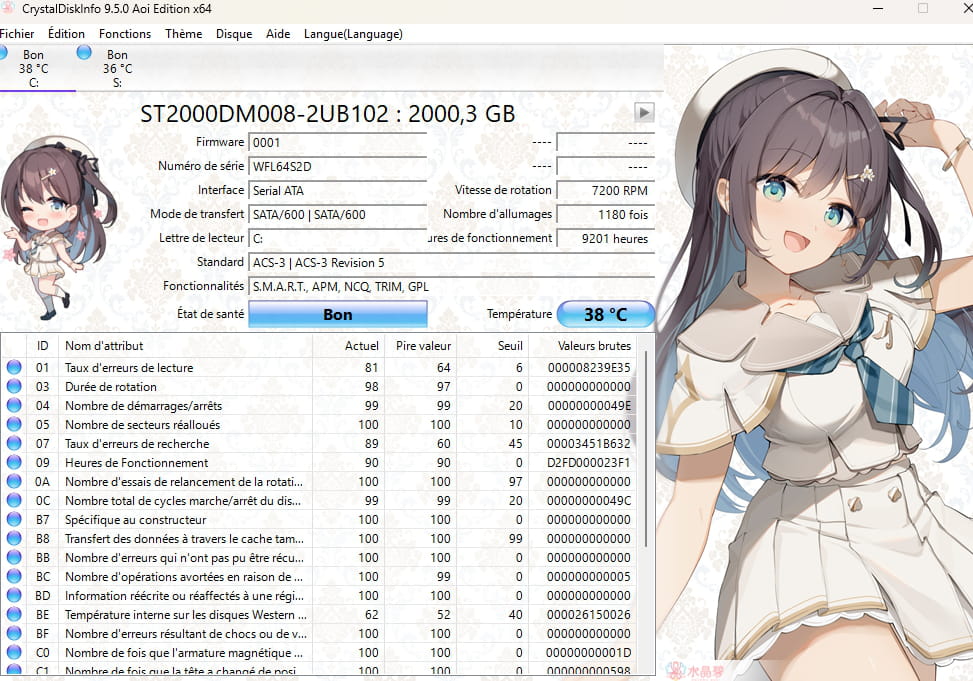

      3. Bonjour,
        quels sont les résultats de cristaldisk ? il aurait été plus judicieux d'installer Windows sur le SSD s: ...;) .
        1. voici le retour de crystaldisk
