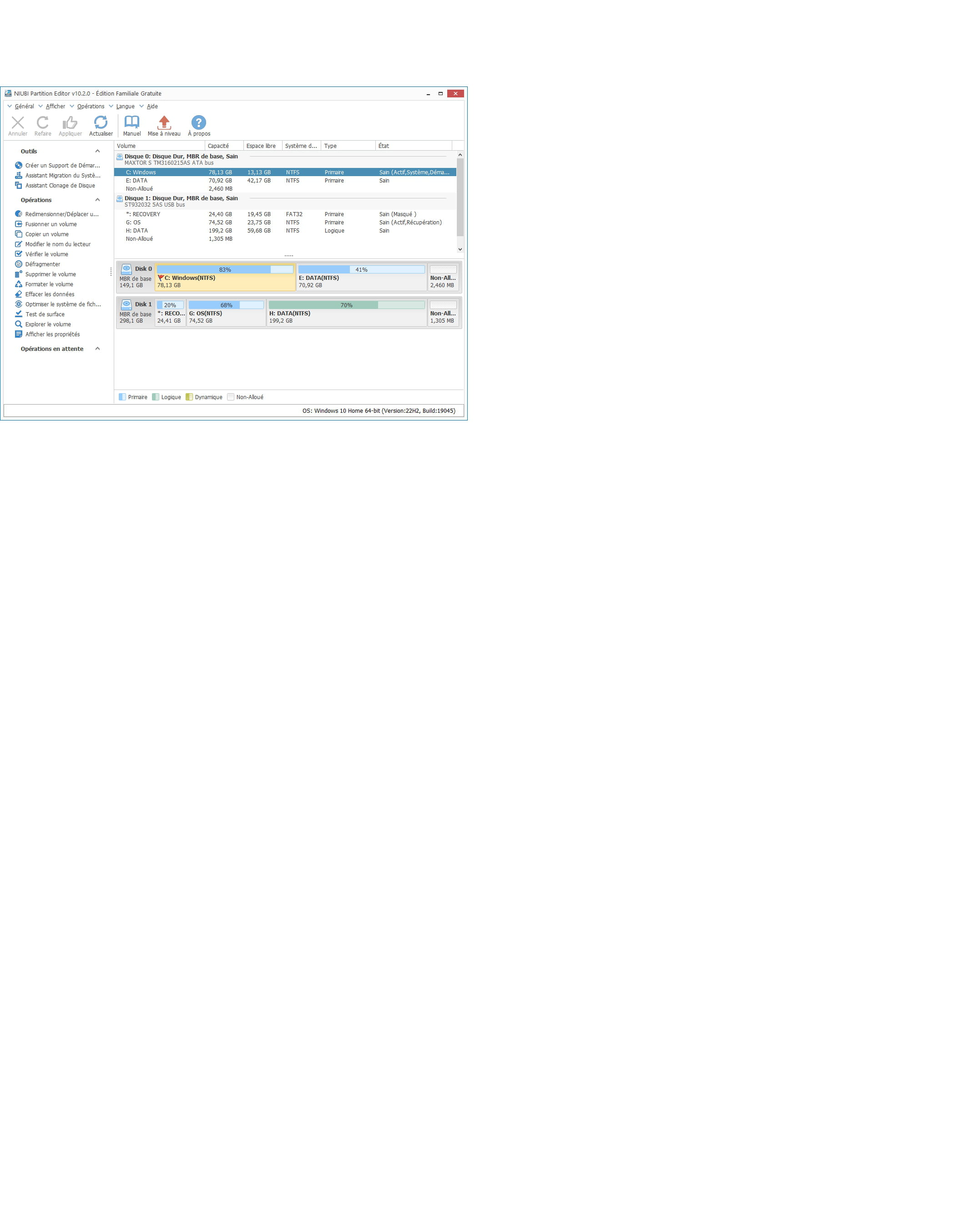

  3. youte03 Messages postés 29 Date d'inscription   Statut Membre Dernière intervention   32
    copie écran AOMEI

      2. brucine Messages postés 25374 Date d'inscription   Statut Membre Dernière intervention   4 195 > billmaxime Messages postés 50545 Date d'inscription   Statut Contributeur Dernière intervention
        La manipulation souhaitée échoue donc parce que les 2 partitions à fusionner ne sont pas adjacentes, il y a la partition de récupération entre les deux.
        On risque aussi de se faire coincer pour toute manipulation de la partition C: parce qu'elle est pleine à 100%, il faut commencer par y faire un peu de place en supprimant ou copiant-collant avant suppression par petits morceaux sur E: ou un support externe.
        On ne peut pas formellement déplacer la partition de récupération, il faut la supprimer puis la recréer, voir:
        https://www.malekal.com/comment-deplacer-la-partition-de-recuperation-de-windows-10/
        Récupérer 10 Go dans ce contexte ne va pas changer la face du monde, il faudra peut-être voir quel espace on peut récupérer sur C: par suppression ou déplacement sur E:, ou bien récupérer davantage d'espace sur E: qui a encore une certaine quantité d'espace libre, mais pas très grande non plus.
        Même en réduisant la partition système à la portion congrue en installant autant que possible les programmes ailleurs, il est difficile de passer sous 50 Go, n'en restant donc alors qu'une centaine pour une partition de programmes et une de données: il n'y a à mon sens pas vraiment de solution pérenne sans passer par un disque de stockage externe.
  4. youte03 Messages postés 29 Date d'inscription   Statut Membre Dernière intervention   32
    Bonjour à tous,
    Merci de votre patience. Ne parvenant pas à libérer de suffisamment d'espace avec AOMEI, j'ai trouvé NIUBI qui m'a permis d'augmenter la capacité de C et d'arriver à la situation ci-dessous :
    ce qui me laisse une certaine marge de manœuvre et un peu de temps pour faire du ménage. De plus, je pourrai utiliser en dernier recours le disque externe H.
    Si vous voyez autre chose...
    Dans cette attente, encore merci.
    1. brucine Messages postés 25374 Date d'inscription   Statut Membre Dernière intervention   4 195
      Pourquoi pas, l'espace libre sur la partition système est un peu limite mais rien n'interdit de basculer une partie des données de E: sur le disque externe pour y récupérer davantage.
