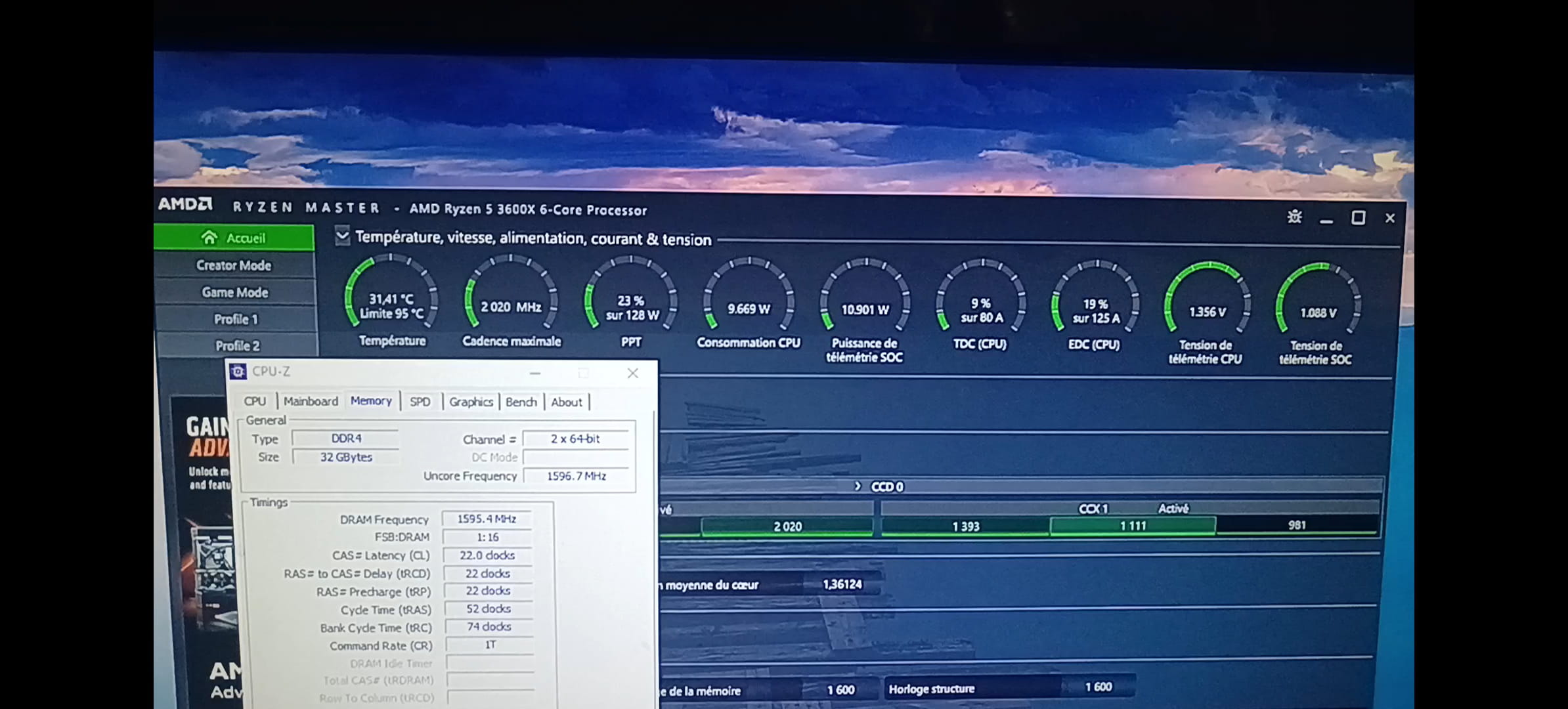

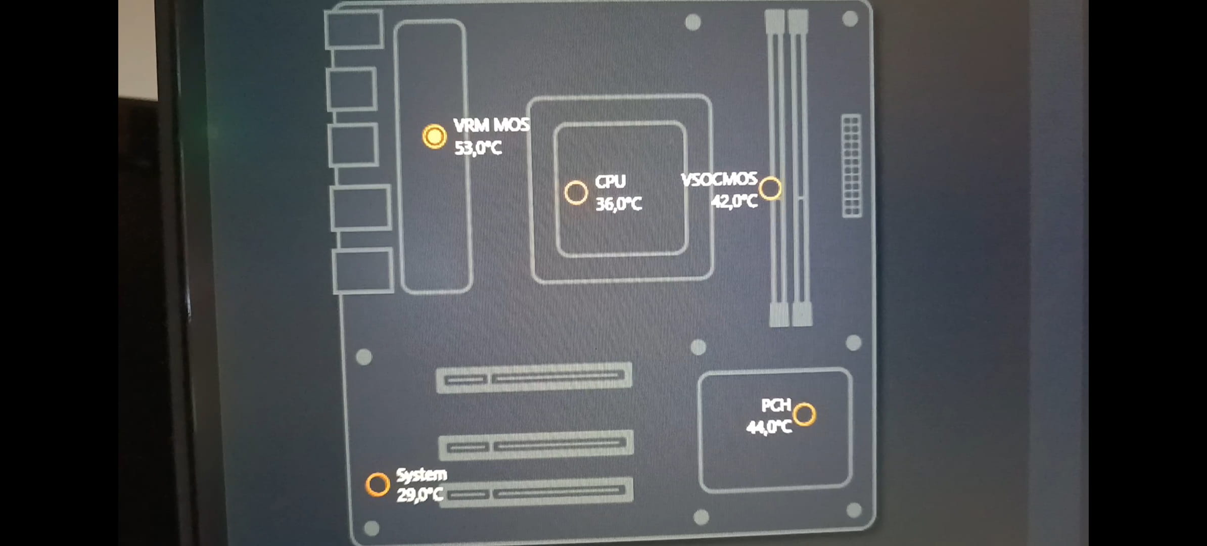

      Je penses que c'est la carte mère. Au bout d'une heure d'utilisation avec le r5 bah ça crash tout seul. J'ai essayé des test OCCT mais des que je clique sur start sa plante directement.
      J'ai deux photo quand je lance l'OCCT qui m'est en évidence la carte mère et ses températures ainsi que le cpu et la ram a la frame - 1ms avant crash
      Le pc crash bien au moment où je clique sur start (c'est pas non plus un problème de chaleur). De plus une fois qu'il a crash, si je le relance que ce soit dans les minutes ou les heures qui suivent bah il vas juste resté bloqué sur le POST de la carte mère au démarrage. Je suis obligé de l'allumer reste sur le POST, l'éteindre et le rallumer par derrière et ensuite j'ai accès à windows. Tout comme dans le journal système de w10, y a aucune erreur.

    Ça m'étonnerait pour l'alimentation, c'est une rm850i, super fiable, jamais chaude, et quand le pc crash, le seul endroit qui est bouillant c'est les alim de CM (VRM). Je penses qu'elle rend l'âme...
