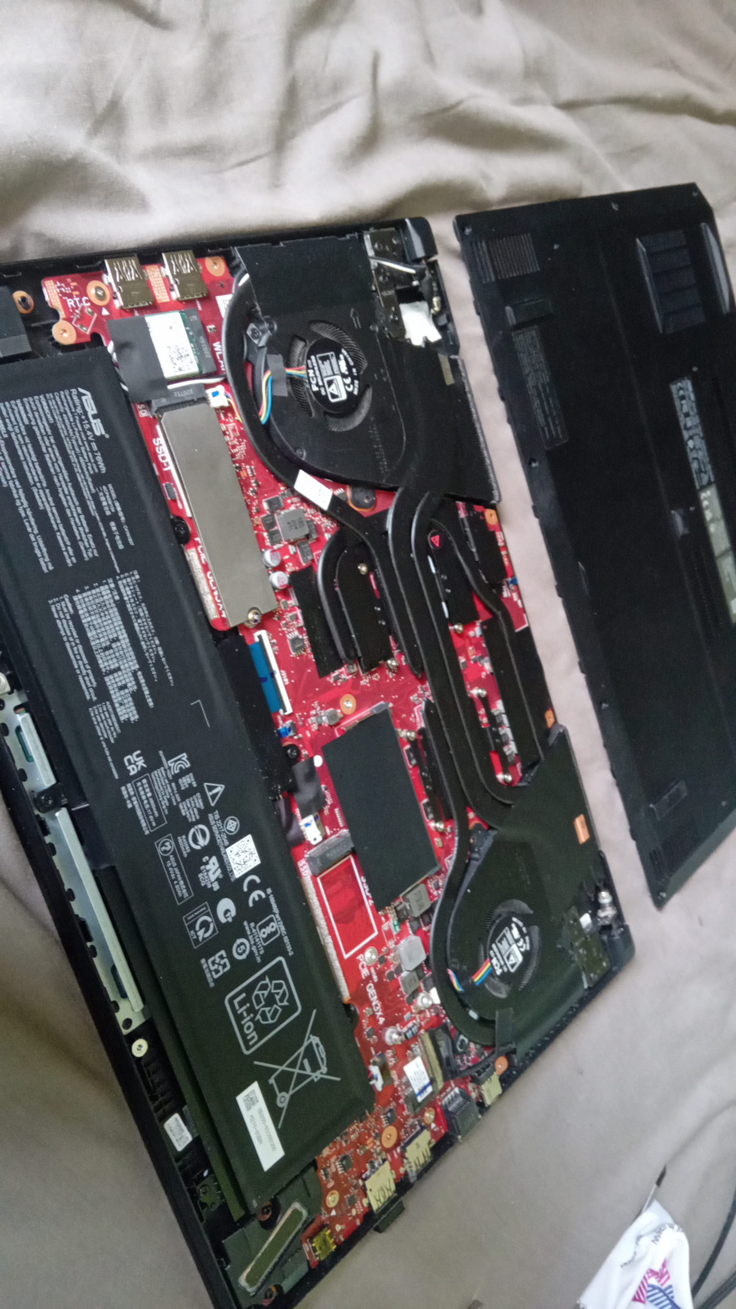

Bonjour, j'ai un pc portable gaing asus dash tuf516 pc avec 8go de ram en 3200mhz
en el demontant un slot de ram est vide mais impossible de trouver le slot utiliser je supose qu il est de l autre cote et que la ram est soudé
j aimerais savoir si je dois remetre une 8go 3200 ou une 16 car il est dit dans le gestionaire de tache que 1 slot est utilisé sur 1 donc est ce que si le slot est utiliser la ram de 8go se retrouve inactive ? car sur des video d upgrade de cette ordinateur le gars met une 32go directement. si quelqun sais me repondre merci d avance et bonne journée

      Pourtant mon slot est bel et bien vide et l autre ram est invisible sur la face que j ai démonté.

      Pour la dernière photo c'est pas la mienne j'ai oublié de prendre la photo de l'emplacement libre de la ram.

          impossible de verifier si il demarre sans la ram car elle dois etre du coté cacher de la carte mere (au dos donc) et il faudrais tout demonter pour aller voir ce qui est un peu impossible
          ll y n y a donc que 1 emplacement (vide pour le moment) accessible pour de la ram mais je ne sais pas si en mettant une barette de ram elle s ajoutera a l exitante (inacessible donc) ou si la ram existante deviendra inactive une fois l emplacement vide comblé d'ou ma question savoir si je dois mettre 8 ou 16 car si elle devient inactive et que je met une 8go j aurais les meme preformance mais si elle devient pas inactive et que je met une 16 et bah c est pas optimal

            J'ai 8 GO actuellement et le maximum est 32 je l'ai vu sur le site de Asus pour mon modèle. mais je souhaite passer en 16 GO mais je ne sais pas si je dois mettre une barrette de 8 ou de 16 car il est dit que je n'est qu'un seul emplacement de RAM mais le seul emplacement que je vois est vide et il est bel et bien pour la ram je vous met en lien la vidéos de l'upgrade(en anglais) cela vous aidera peut être.

              Ici j'ai un FX516PE avec 16GB de RAM, et la barrette de 8GB changeable est une Samsung M471A1G44AB0 8GB DDR4 3200
              L'autre est soudée comme le FX516PC, je ne savais même pas avant.
              Je ne suis pas sur que ça aiderait plus d'en ajouter plus, mais que ça ne fonctionne pas en dual channel.

              Sur le site ASUS il est écrit 24GB Max
              https://www.asus.com/ca-fr/laptops/for-gaming/tuf-gaming/2021-asus-tuf-dash-f15/techspec/
              Dans la vidéo, il ne montre pas le résultat pour la RAM, ça fait quoi, 32GB reconnus seulement ?
              Edit, en lisant les commentaire un dit qu'il est maintenant à 32GB
              Alors si tu en as besoin, vas y pour une 32, il y a beaucoup de votes comme quoi que ça marche.
