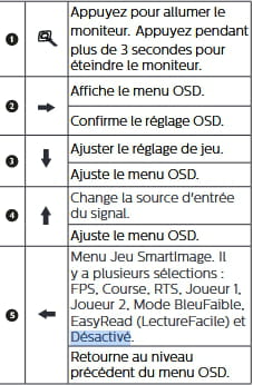

Je vous donne une notice et des captures à titre indicatif, car sans la référence exacte !
https://www.documents.philips.com/assets/20230531/dada82924f33428f840cb01300c6de8f.pdf

et donc derrière il a une molette et quand on pousse à gauche, il s'affiche SmartImage et plusieurs choix et je change le choix mais quelque seconde après il me remet automatiquement en mode Course et ne veut pas garder mon choix et c'est après plusieurs minutes, au bout d'un moment où il ne va plus se mettre en Course quand je change et va rester avec mon choix (désactivé ou RTS je met)

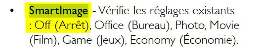

Avez-vous Off dans le choix en question ?

https://www.documents.philips.com/assets/20240208/8c29a99cbfe44bac8d6eb110011e1dc1.pdf
